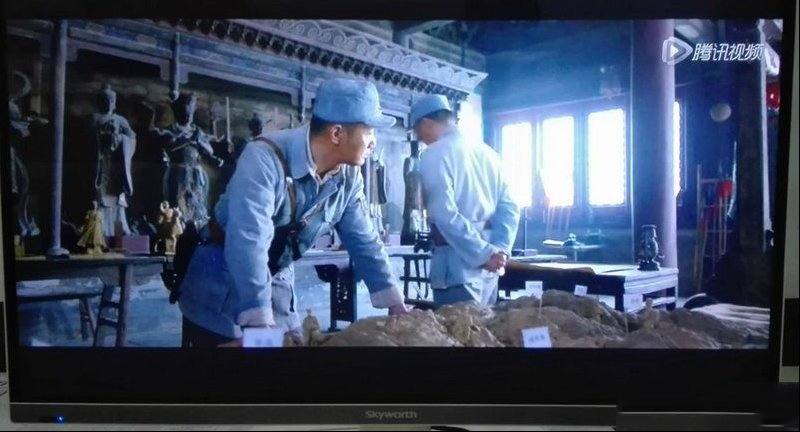

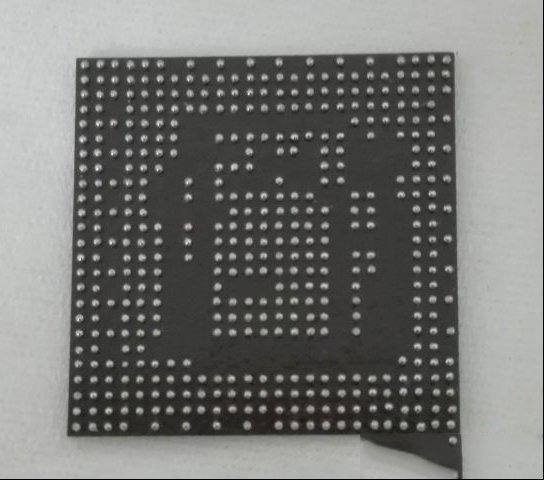

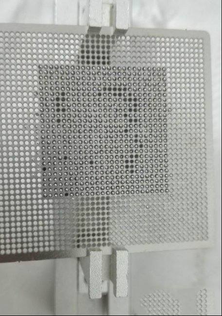

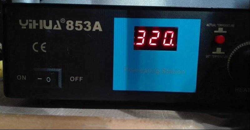

    近日收到同行送来的故障机壹台创维37E700S液晶电视,是安卓系统,冷机正常工作。工作一段时间,大约半个小时至1个小时,屏幕突然一黑,蓝灯转红灯再转蓝灯重启,出现启动画面后屏幕又一黑,如此反复,遥控失灵,机器不能正常开机。主芯片是RTD2974,BGA封装,不敢轻易动它。先刷机看看,结果失望,故障依旧。检查电源板、主板一无所获。怀疑主板主芯片虚焊,拆下BGA封装的RTD2974重新焊接,故障机修到这里,终于修好值得探讨。。工具是安泰信850D热风枪、853预热台、烙铁、简易植锡架、植锡网、锡珠(0.45)、焊膏。
  具体拆焊方法可以参照:《用预热台和热风枪焊接BGA芯片》一文
