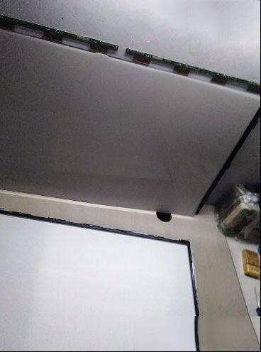

摘要: 本人近期收到同行送来的故障机壹台创维39E65sG液晶电视,背光不亮有开机音乐,如下图 ,判断是其灯条坏,拆下屏上所有的线,然后按照4个步骤操作:1、拆了框四周的螺丝,取下外框;2、屏就可以拿下了,屏不大很容易拿的 ...

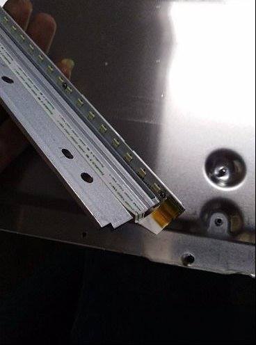

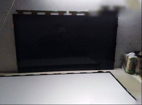

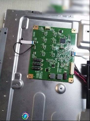

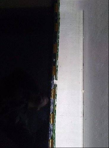

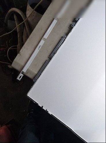

    本人近期收到同行送来的故障机壹台创维39E65sG液晶电视,背光不亮有开机音乐,如下图 ,判断是其灯条坏,拆下屏上所有的线,然后按照4个步骤操作:1、拆了框四周的螺丝,取下外框;2、屏就可以拿下了,屏不大很容易拿的;3、拆了四周的塑料框,这个也很容易,偏光膜,记着每一层的顺序。这个中间有定位的;4、取下导光板,就可以看到坏了的灯条了

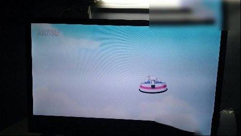

       这个机子的灯条排线烧断是通病,运气好直接焊根线就好了,我运气不太好,有四颗灯偶尔不亮,以防万一,给它换了一套,还给它上了根线防止再烧断。最后按原路返回,细心就好。很简单吧!
