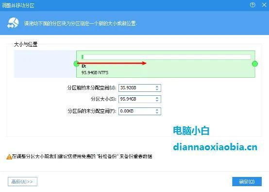

步骤 2. 打开“傲梅分区助手”选中还剩余有很多可用空间的分区右键选择“调整/移动分区”。如果你的硬盘驱动器原本就有一些未分配的空间,则可以跳到步骤 4。
步骤 3. 在弹出窗口中,向右拖动分区的末端以缩小该分区以生成一些未分配的空间或者直接输入数值(合并给 C 盘的大小)

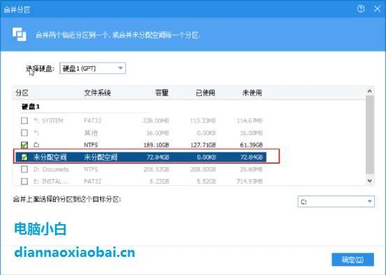

步骤 4. 右键单击 C 盘,然后选择“合并分区”。勾选 C 盘和未分配的空间,然后单击“确定”。

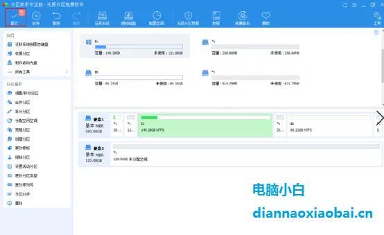

步骤 5. 左上角单击“提交”在弹出的窗口点击“执行”即可。
