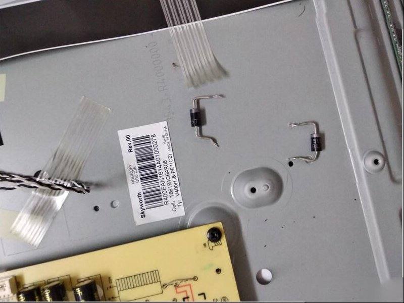

    收到同行送来的故障机壹台创维49E3500液晶,通电开机没有反应,待机指示灯不亮,鉴于此机待机指示灯都不亮,因此首先着手检查电源部分。先检查保险丝、防雷击电阻均无异常。再检查整流、310V滤波电容,亦未见短路。拔掉通往主板插头,检查电源次级。
        检测各组低压滤波电容对地电阻,当测量+14V滤波端时候,显示+14V正端对地阻值为“0”。+14V低压由二只二极管并联整流,分别断开一端,检测其中一只二极管正反向电阻都是“0”,显然已经短路!再检测其它元件,皆无发现异常。
          整流管型号为SB5100,参数为100V5A。选取二只MUR406替换,虽然电流减少1A,也足够用了,并且是进口的,质量不比原来差。再仔细检测初次级各相关元件,贼正常,通电试机,完美修复。
          温馨提示:为何坏了一只整流管要更换两只?因为不同型号的元件在参数、性能、特性等各方面都不一样,如果用不同型号的元件并联工作,肯定其中一只会容易损坏,因此,在更换并联的电子元件时,最好用两只型号一样的。
