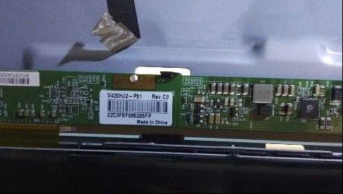

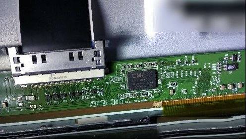

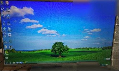

摘要: 近期收到同行送来的故障机壹台创维42E5CHR液晶电视,型号如图,故障为时有图像时黑屏,拆开机器发现LED背光正常,是屏没显示。测屏各个主要电压正常,屏有显示时动一下边板屏就会不显示,怀疑图中芯片虚焊,热风枪加 ...

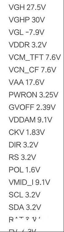

    近期收到同行送来的故障机壹台创维42E5CHR液晶电视,型号如图,故障为时有图像时黑屏,拆开机器发现LED背光正常,是屏没显示。测屏各个主要电压正常,屏有显示时动一下边板屏就会不显示,怀疑图中芯片虚焊,热风枪加焊一下后故障修复。附上本人实测的电压值。
