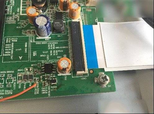

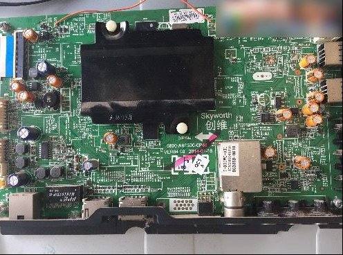

    收到故障机创维液晶40E510E收到其他维修同行的一台,开机后几秒就黑屏了,用手轻轻拍打屏幕看到背光灯正常,以为是程序问题正好手头有,U盘准备,不管三七二十一,有光没有光是刷完了,再次开机故障依旧,拆机后看到并无单独逻辑板,边板上无12V,开机几秒有12V,一会就没有了,但是U113(9435)1、2、3脚电压有,无输出,直接更换,开机一切正常,好开森,用遥控关机却发现往逻辑板供电的12V依然有,心想如果遥控关机一直有电的话会对班子不好,进入了研究各种试验,花了三个小时,更换U1139435、在R556处加装100K电阻、Q123be脚加装4.7K电阻、拆除R558、Q123基级到U120的3.3V端接一10K电阻,完工后机器一切正常,遥控关机也可以关闭往逻辑板的12V供电,介绍给大家避免走弯路,如有不足之处请指教。
