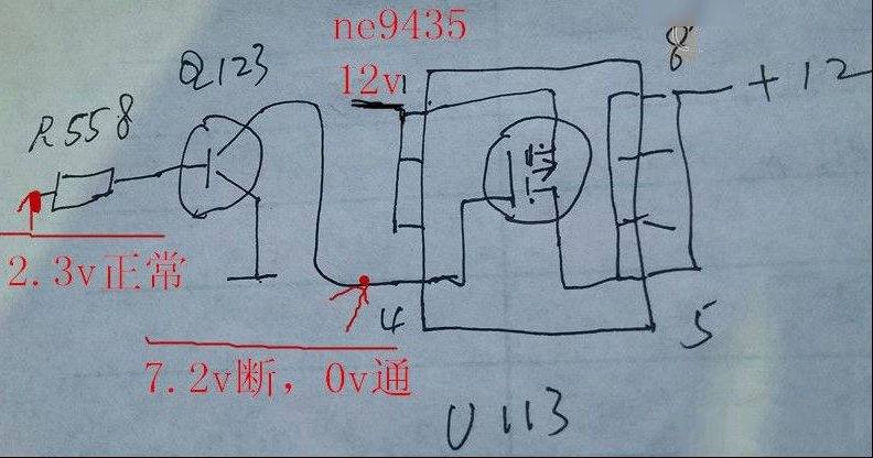

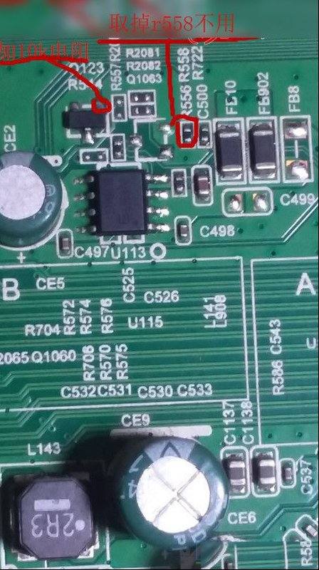

摘要: 本人近期收到同行送来的故障机壹台创维液晶电视49E510E,开机加载完就黑屏,拆开机器,测12V、24V都正常,黑屏时背光一直正常点亮,但逻辑板12V测得零V,供电由主板的U113和Q123组成,测Q123 b极高电位时屏亮[电阻前2. ...
    本人近期收到同行送来的故障机壹台创维液晶电视49E510E,开机加载完就黑屏,拆开机器,测12V、24V都正常,黑屏时背光一直正常点亮,但逻辑板12V测得零V,供电由主板的U113和Q123组成,测Q123 b极高电位时屏亮[电阻前2.3V],U113的4脚黑屏时7.2V,屏亮时0V。画了个图不太清楚,讲就着看,有与到的同行会省时省力,快速修复。
