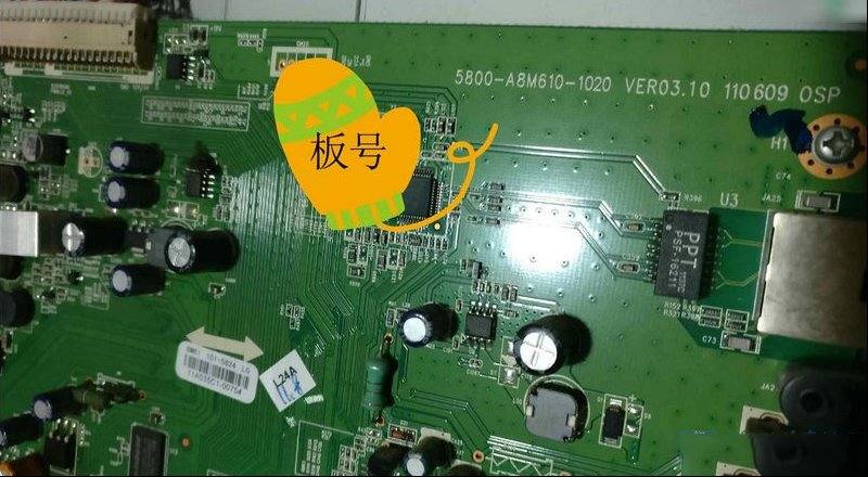

           这台机器主板的板号是5800-A8M610-1020;拆盖正常试机时,测24V、5V、ON/OFF 3V、ENA3.2V、ADJ 3.5V及主板上的3.3V、2.5V、1.8V都有,当电视出现黑屏时,只有ENA ADJ电压无!手模主芯片时,升温很快!估计问题就出现在此处了。

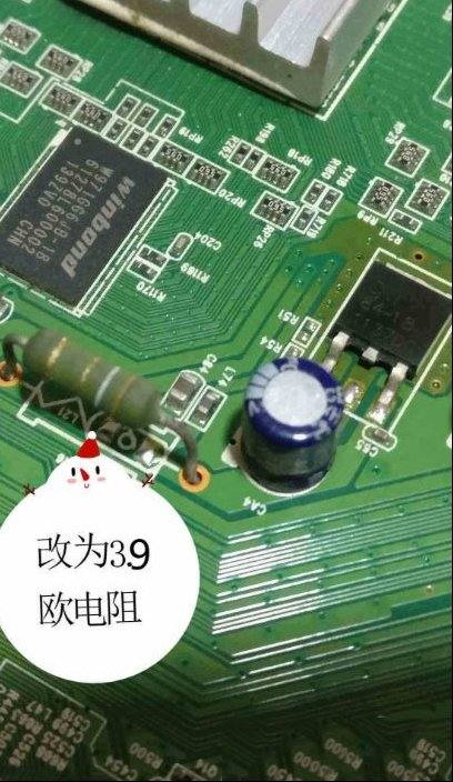

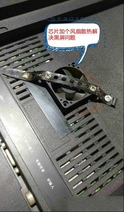

           查看主板,主芯片及DDR块是由一个84-18三端稳压管供电,其接5V前,电路中加装了一个1.9欧的限流电阻,是不是过小引起的呢?以前修过别的主板,也是主芯片因供电电流过大,引起发热保护死机情况。抱着试试看的心里,将1.9欧改为3.9欧,试机两小时以上,电视没再出现过黑屏现象了。一个星期后,客户打电话过来,说有时还会出现停机黑屏情况,估计还是主芯片过热引起的问题。只好加大散热片,试机一天,有时还会出现黑屏现象。最后只好外加个散热风扇,最终问题解决。
