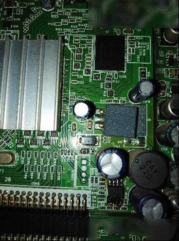

摘要: 本电器经营部近期收到同行送来的故障机壹台创维55E60HR液晶电视,故障表现为开机后有节目的声音,但是屏幕没有图像,拆开机器后盖检测逻辑板12V电压没有,测变频板也没有电压,测DC-DC电路P3482芯片的二脚有12V,但是 ...
    本电器经营部近期收到同行送来的故障机壹台创维55E60HR液晶电视,故障表现为开机后有节目的声音,但是屏幕没有图像,拆开机器后盖检测逻辑板12V电压没有,测变频板也没有电压,测DC-DC电路P3482芯片的二脚有12V,但是此芯片的3脚电压为0V,没有输出,更换此芯片后,电视机的图像声音一切正常,此芯片的3脚正常输出电压为3.3V。
