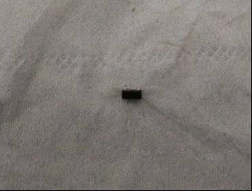

摘要: 本人近期收到同行送来的故障机壹台创维液晶电视49E510E液晶电视,故障表现为开机后,红指示灯瞬间亮,然后灯灭,不开机。此故障为创维液晶电视49E510通病。拆开机器,电源板上Q301烧坏,拆除更换电源板上Q301故障机修到这里,终于修好值得探讨。 ...
    本人近期收到同行送来的故障机壹台创维液晶电视49E510E液晶电视,故障表现为开机后,红指示灯瞬间亮,然后灯灭,不开机。此故障为创维液晶电视49E510通病。拆开机器,电源板上Q301烧坏,拆除更换电源板上Q301故障机修到这里,终于修好值得探讨。,试机4小时一切正常。
