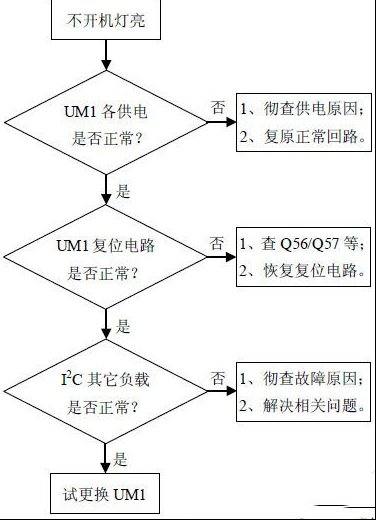

  二、不开机,指示灯亮
           对于“不开机,指示灯亮”故障,考虑主芯片UM1中CPU工作条件(供电、复位、晶振、总线等)。

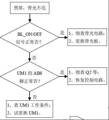

  三、黑屏,背光不亮
           对于“黑屏,背光不亮”故障,先检查背光控制电路电压是否正常。如果正常,那么可判断为背光板坏;如果不正常,那么主板坏。

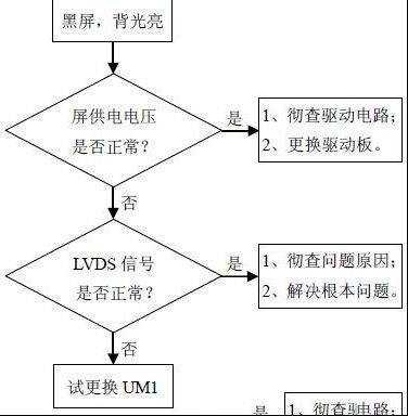

  四、黑屏,背光亮
            对于“黑屏,背光亮”故障,可以先试一下遥控键控,如果遥控键控不起作用,可能是主板CPU部分故障。然后再测一下屏供电电压,如果电压不正常检查主板电路,电压正常的话可以检查驱动板电路,另外检修时要注意LVDS线是否有松动现象。

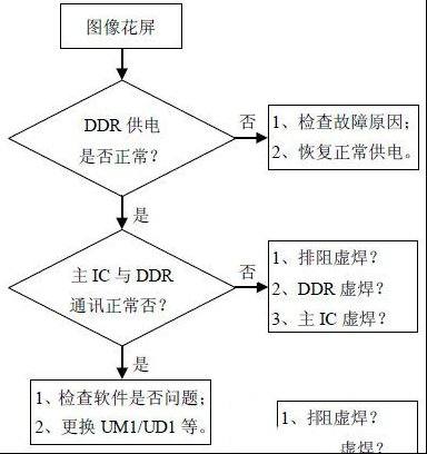

  五、图像花屏
          对于“图像花屏”故障,先考虑主芯片与DDR3(UD1、UD2)通讯是否正常、排阻有无问题、DDR3的供电是否正常、DDR3本身是否损坏等,然后考虑是否软件问题、配屏不对等问题。

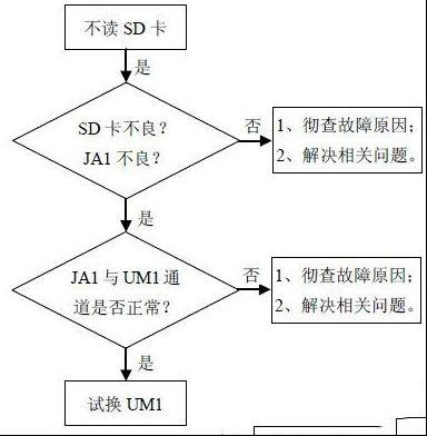

  六、不读SD卡
         对于“不读SD卡”故障,首先考虑SD卡是否损坏,然后考虑SD卡插口(JA1)是否接触不良、供电是否正常,接着考虑SD卡信息到主芯片UM1通道是否畅通,最后考虑是否软件故障,是否UM1本身故障等。

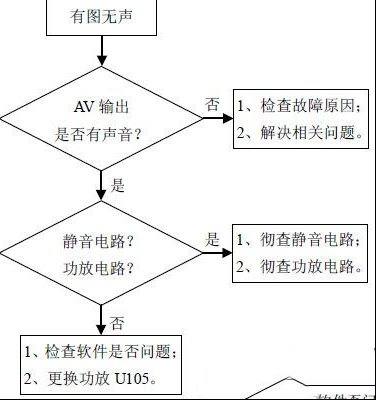

  七、有图无声
            对于“有图无声”故障,检查AV、TV各通道是否都没有声音,然后看看功放U105是否有烧坏,检查功放各供电电路是否正常,接下来考虑静音电路问题,最后考虑更换主芯片UM1等。

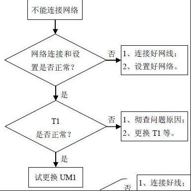

  八、不能连接网络
         对于“不能连接网络”故障,先检查网络是否连接好、设置是否正常,然后考虑隔离变压器T1是否损坏、T1输出到UM1通道是否正常(对地有无短路),最后考虑主芯片UM1、软件问题。
