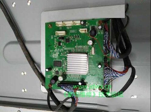

摘要: 收到同行送来的故障机壹台雅图65寸教育一体机,这是收到其他维修同行的一台早期LCD 65寸机器,无内置电脑,带红外线触摸屏,但是有些学校早就没用上,只是当个大屏幕使用,大约150斤左右,这个机型多数是电源和背光坏的多,这台上门拆开检修 ...

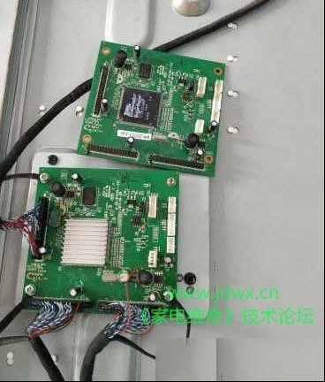

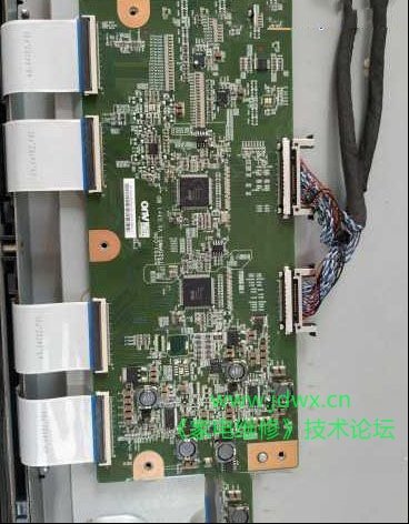

    收到同行送来的故障机壹台雅图65寸教育一体机,这是收到其他维修同行的一台早期LCD 65寸机器,无内置电脑,带红外线触摸屏,但是有些学校早就没用上,只是当个大屏幕使用,大约150斤左右,这个机型多数是电源和背光坏的多,这台上门拆开检修,首先是电压,发现倍频板12V,3.3V,正常,有一组未知电压的电感上无电压,仔细观察ALi2857电源转换IC无电压,此板有2个这种iC,打值发现阻值只有10几欧(以为短路,其实属正常的),另一个3.3V正常,没敢两个芯片对换测试,到此只能拉回店里。
     由于第一次修这种故障,不知道此电压多少V,查这个IC资料,双MOS集成内部,得出5脚是FB,分压0.9Ⅴ反馈稳压,然后测上下两个电阻阻值分压得出电压大约1.1V,然后上1.2V烧机,电流只有500mA,应该是正常的没有短路,至此调换两个芯片,得出为芯片损坏,订芯片。

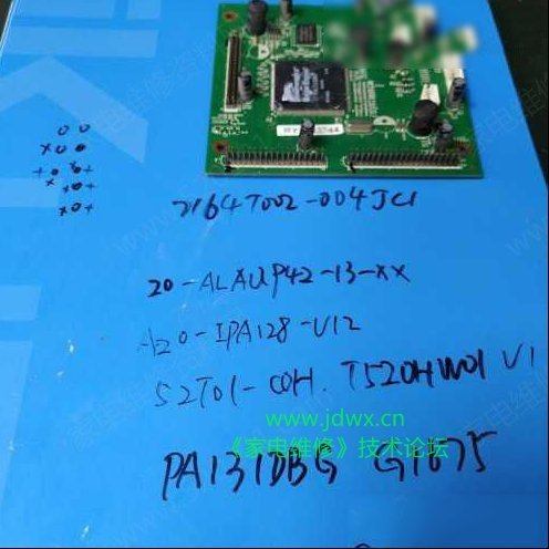

      第二天芯片到了,换上去,电压1.08V正常,抬起看屏幕,还是黑的,此时心里很难受,又拆下来打芯片值,统统正常,根据板号去淘,根本没有,想换块板都没有。

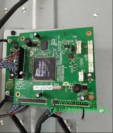

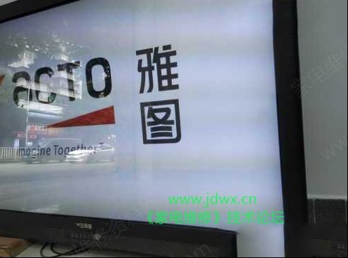

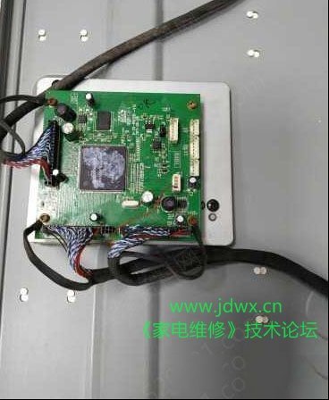

此时想到,该校还有台一样的机型,时不时花屏,经过交涉,也请回店里,用于代用,顺便一起修复,花屏问题一般是排线问题氧化引起的,通过代换倍频板,笫收到其他维修同行的一台机的故障确定在倍频板上,本着先简单后复杂原则,从正常板上读取MX25L1605的程序,写到另一个芯片上,换到该机上,开机LOGO见到了,至此,第收到其他维修同行的一台机完全修复。

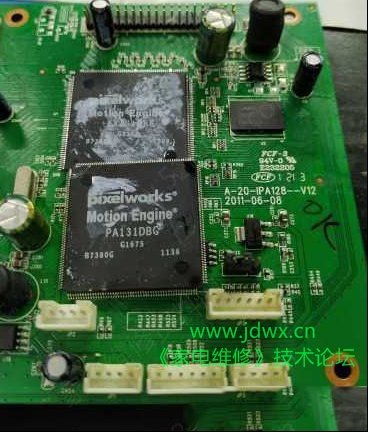

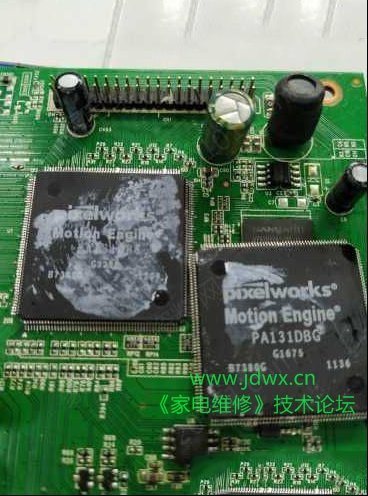

      到笫二台花屏,试机时,发现本来花屏变黑屏了,发现驱动板到倍频板屏线插反,首先抽自己一耳光,12V呀,运气不好两边烧,立马断电,打值,只有倍频板5个信号短路,再次试机,这次真的全部花屏了,

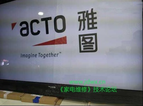

       再一次买剪板的芯片更换,这样的百分百换了好的芯片,在没有拆机板买的情况下,只能定芯片了。
       更换后,花屏解决了,这种百分之百的情况,只要买到的材料没有问题,必定好的,买的剪板,大致打了下阻值,正常就装了,,特别注意,好芯片温度不能过高,否则焊接时会听到噼里啪啦的声音,就要重新买芯片了。
