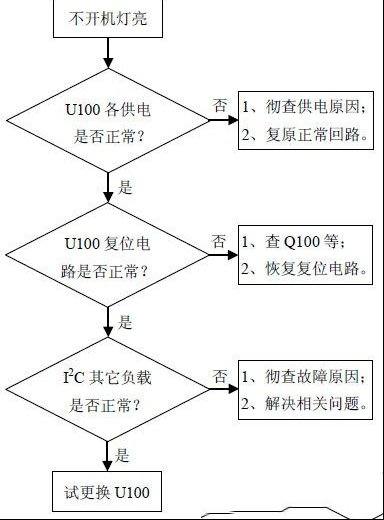

  二、不开机,指示灯亮
          对于“不开机,指示灯亮”故障,考虑主芯片U100中CPU工作条件(供电、复位、总线等)。

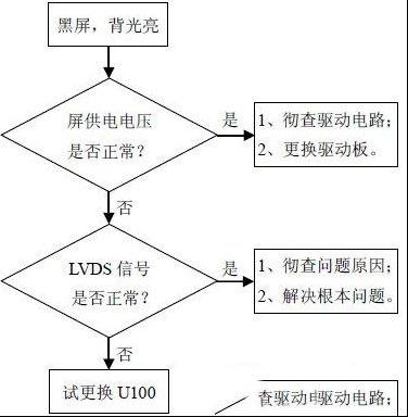

  四、黑屏,背光亮
            对于“黑屏,背光亮”故障,可以先试一下遥控键控,如果遥控键控不起作用,可能是主板CPU部分故障。然后再测一下屏供电电压,如果电压不正常检查主板电路,电压正常的话可以检查驱动板电路,另外检修时要注意LVDS线是否有松动现象。

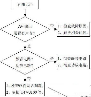

  七、有图无声
             对于“有图无声”故障,检查AV、TV各通道是否都没有声音,然后看看功放U47是否有烧坏,检查功放各供电电路是否正常,接下来考虑静音电路问题,最后考虑更换主芯片U100等。

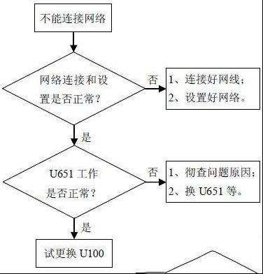

  八、不能连接网络
           对于“不能连接网络”故障,先检查网络是否连接好、设置是否正常,然后考虑隔离变压器U651是否损坏、U651输出到U100通道是否正常(对地有无短路),最后考虑主芯片U100、软件问题。
