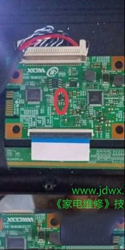

摘要: 收到同行送来的故障机壹台32英寸液晶电视,其屏驱动板号为HV320WHB-NXX,故障表现为为重影,测试VGH为12v偏低。试Qp1三极管埙坏(A37),手头无此型号,从其它驱动板中拆134M三极管代。试机正常。不知道这种三极管还有什 ...
    收到同行送来的故障机壹台32英寸液晶电视,其屏驱动板号为HV320WHB-NXX,故障表现为为重影,测试VGH为12v偏低。试Qp1三极管埙坏(A37),手头无此型号,从其它驱动板中拆134M三极管代。试机正常。不知道这种三极管还有什么型号可以代用,备一些来防备代用。
