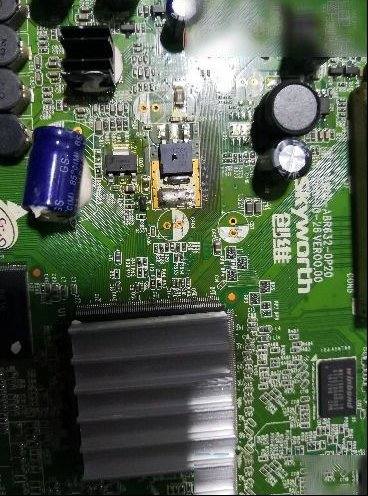

创维2E65SG液晶电视绿灯亮不开机通病检修思路
2023-4-28 11:53| 发布者: 开心| 查看: 241| 评论: 0
摘要: 本人收到同行送来的故障机壹台创维液晶电视42E65SG,故障表现为绿灯亮不开机,此故障为机器通病,开机24V、5V、12V,电压正常,这种故障一般是U24/1117不良,或者U20和U24边上有三个16V 100微法的电容性能不良,全换后 ...
    本人收到同行送来的故障机壹台创维液晶电视42E65SG,故障表现为绿灯亮不开机,此故障为机器通病,开机24V、5V、12V,电压正常,这种故障一般是U24/1117不良,或者U20和U24边上有三个16V 100微法的电容性能不良,全换后电视一切正常。
