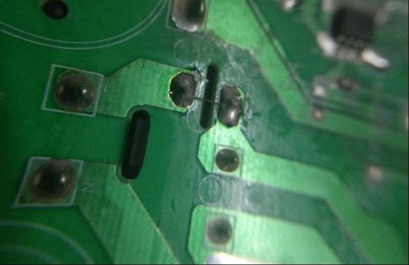

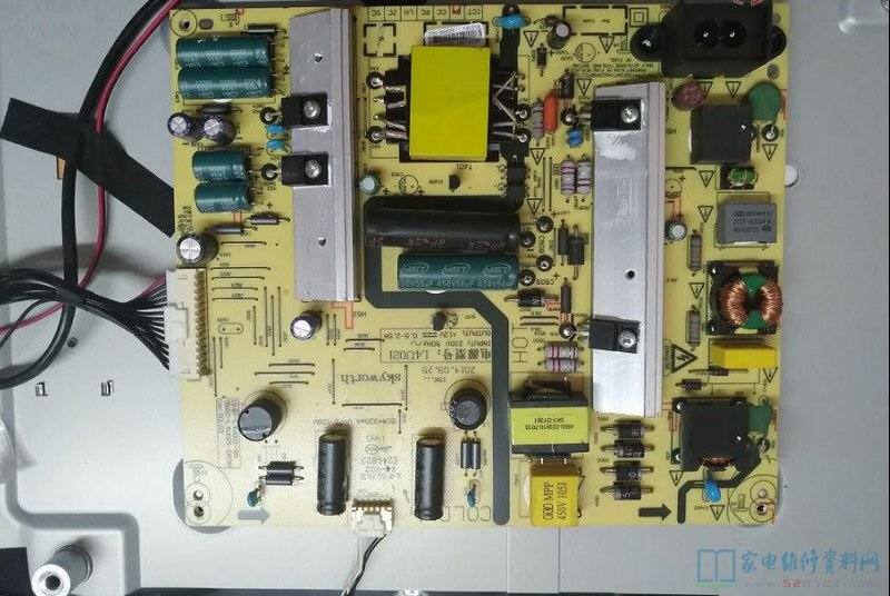

摘要: 近期收到收到其他维修同行的一台用户送修的创维50E390E液晶电视,故障表现为插电源指示灯不亮,不通电;拆机测量400滤波电容有电压,灯泡放电拆下电源板,检查发现两支电容一长一短,保险背面被别人用一段线连了(明显别 ...
    近期收到收到其他维修同行的一台用户送修的创维50E390E液晶电视,故障表现为插电源指示灯不亮,不通电;拆机测量400滤波电容有电压,灯泡放电拆下电源板,检查发现两支电容一长一短,保险背面被别人用一段线连了(明显别人修过);叫用户留下电话,修好再来取;雷击板上取一支相同电容换上,短接的保险也换上新元器件,通电测试,检查到IC607-8A01供电有一百多伏,其输出脚没电压;取一片拆机芯片换上测试还是不对;看来以前换下来的板子这个芯片也是坏的,某宝上购5支新件(单一芯片满五片包邮),几天后取到快递装上新的8A01通电测试电压正常,交付用户使用。
