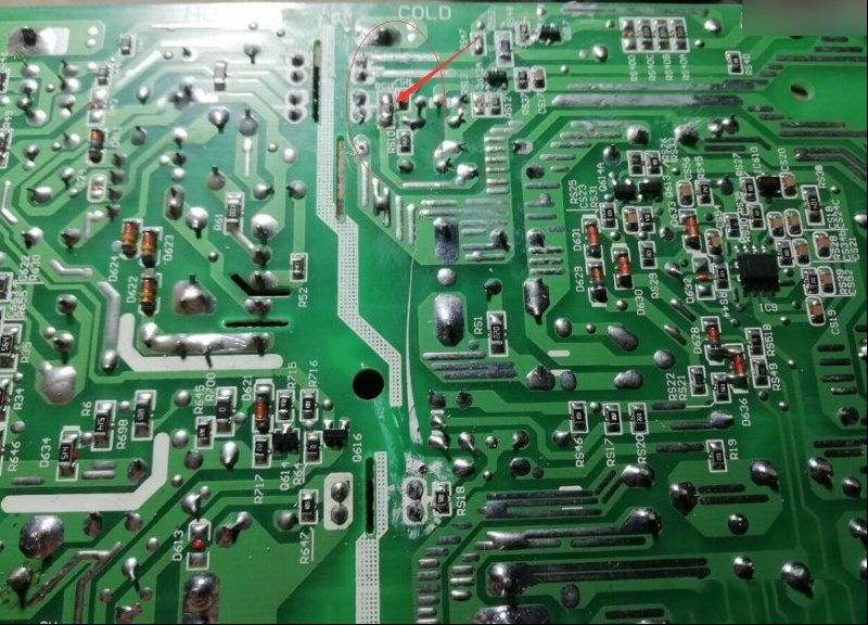

摘要: 今天收到同行送来的故障机壹台电视机,用户说电视有半年没看。现在开机没有反应。拆机测300V正常,待机5V用50V直流电压档测表针略动,测6159 2脚有15V跳变电压。对待机稳压取样电路地毯排查发现电阻RS8在路测15K。实标221。 ...
    今天收到同行送来的故障机壹台电视机,用户说电视有半年没看。现在开机没有反应。拆机测300V正常,待机5V用50V直流电压档测表针略动,测6159 2脚有15V跳变电压。对待机稳压取样电路地毯排查发现电阻RS8在路测15K。实标221。拆下测已断路。换新后一切正常。
