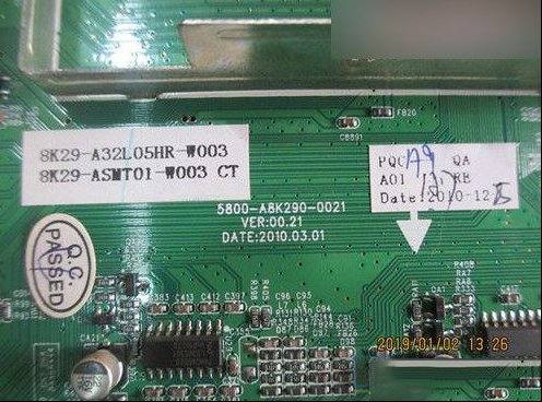

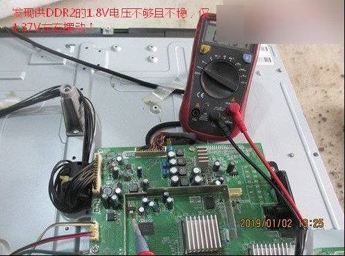

摘要: 前几天我收到同行送来的故障机壹台创维32L05HR的液晶电视机,故障表现为上电后蓝灯亮,但是无光无声。该机待机时是红灯亮,二次开机后才是蓝灯亮。拆机后检查电源板各电压输出正常;检查5800-A8K290-0021主板时, 发 ...

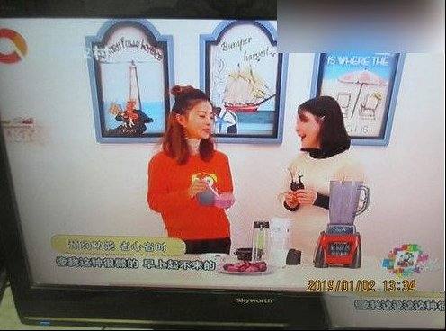

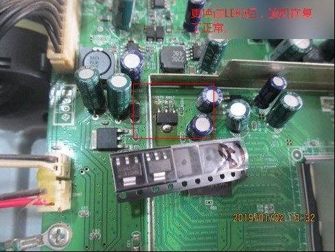

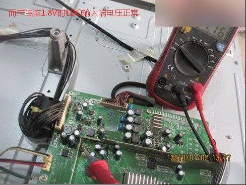

    前几天我收到同行送来的故障机壹台创维32L05HR的液晶电视机,故障表现为上电后蓝灯亮,但是无光无声。该机待机时是红灯亮,二次开机后才是蓝灯亮。拆机后检查电源板各电压输出正常;检查5800-A8K290-0021主板时, 发现供DDR2的1.8V电压不够且不稳,仅1.37V左右摆动!而产生该1.8V的LDO输入端电压正常。 更换该LDO后,该机故障修复。通电试机后一切正常!
