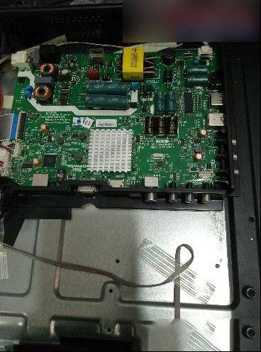

摘要: 最近收到同行送来的故障机壹台创维40E3500 LED液晶电视,故障表现为红灯亮按遥控和按面板按键都不开机,指示灯也不转换成绿色(正常指示灯由红变绿就开机了),打开后盖测各电压基本正常,几个JY1117 3.3输出3.3v ...

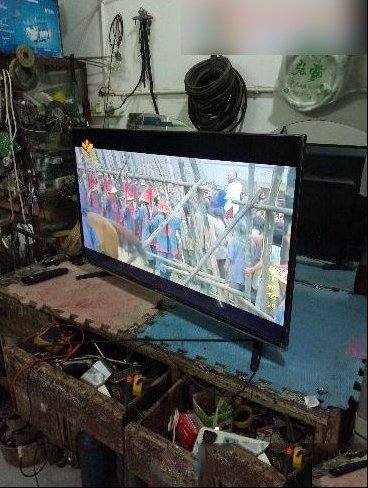

    最近收到同行送来的故障机壹台创维40E3500  LED液晶电视,故障表现为红灯亮按遥控和按面板按键都不开机,指示灯也不转换成绿色(正常指示灯由红变绿就开机了),打开后盖测各电压基本正常,几个JY1117  3.3输出3.3v正常,JY1117  1.2输出端1.35v左右,怀疑JY1117  1.2有问题(以前有接触过它坏的案例)用风枪更换后电压1.2v正常了,遥控开机指示灯由红变绿屏幕亮了,接信号头像声音都正常了。个人认为是YJ1117  1.2坏可能是该机器的通病,特此分享经验。
