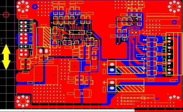

  四、PCB丝印图

  2、维修方法
  A.按照BOM表依次焊接各个器件,留下Q(MOSFET)不焊。
B.上电,首先测量AP3608E,在CH1-CH8 pin上加1V电压,测量电流,如果正常,AP3608E的每个通道都会流入60mA电流,如果不正常,请检查AP3608E相关电路。然后测量AP3039 OUT pin,如果正常,AP3039A  OUT pin会输出6V,600kHz,占空比为90%以上的矩形波。如果不正常,请检查AP3039相关电路。
