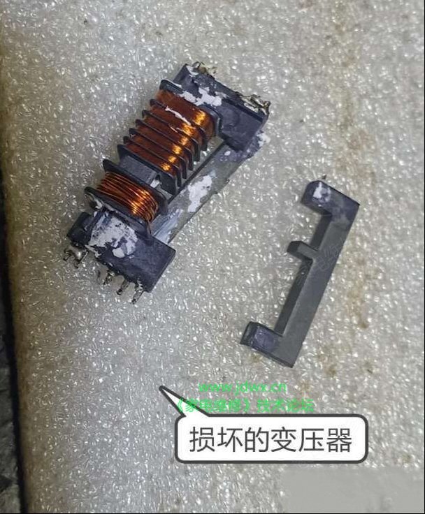

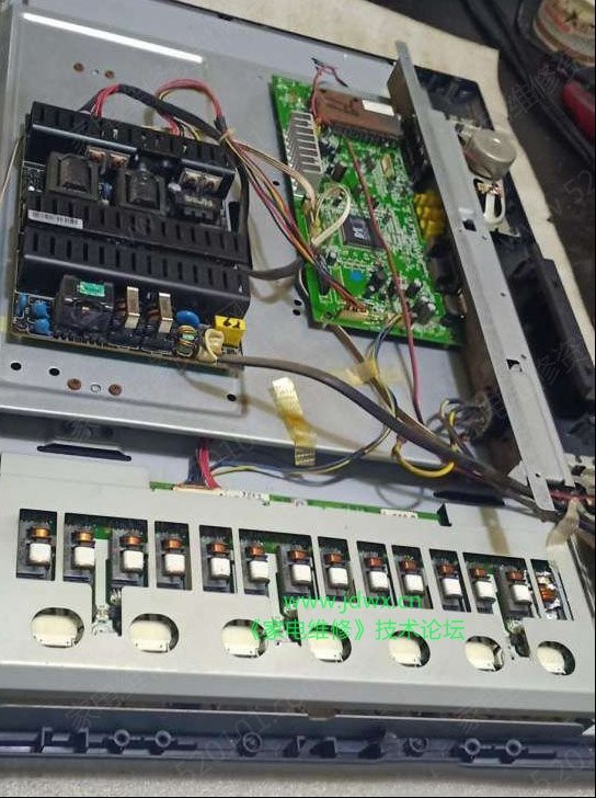

摘要: 收到同行送来的故障机壹台OLEVIA LT260液晶电视,故障表现为上电开机背光一闪即灭,声音正常。拆机检测高压板,发现其中一只变压器的次级线圈开路,引起背光保护了。本想网上买一块高压板一换了事,可找了半天,根本就没 ...

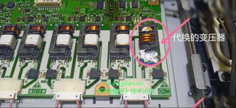

    收到同行送来的故障机壹台OLEVIA LT260液晶电视,故障表现为上电开机背光一闪即灭,声音正常。拆机检测高压板,发现其中一只变压器的次级线圈开路,引起背光保护了。本想网上买一块高压板一换了事,可找了半天,根本就没有这种型号的高压板卖。改LED灯条又麻烦。准备偿试创新,找一只次级阻值差不多大的高压变压器代换。

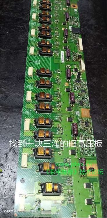

        在线测试原机高压板上好的变压器,次级阻值在2K左右。拆下损坏的变压器,把初级的线圈拆下,算了一下有25圈左右。最后找到一块三洋电视机上的旧高压板,测量次级阻值正好在2K左右,把初级线圈全部拆下,重绕25匝左右。再重新装机,上电开机,久为的背光终于出现,上信号线,图声正常。
