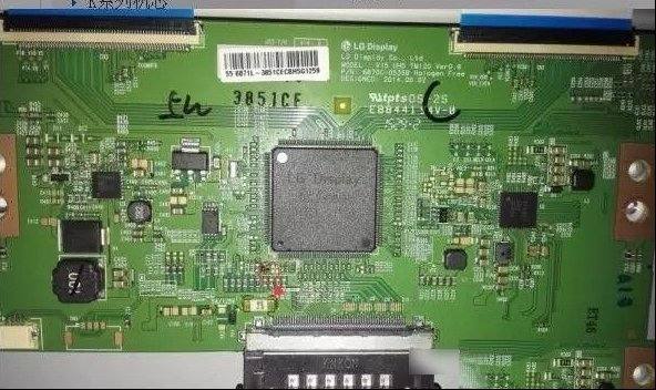

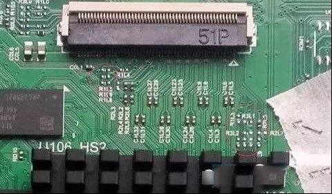

创维55E6000液晶电视(8H73机芯)主板代换
2023-4-28 11:53| 发布者: 开心| 查看: 220| 评论: 0
摘要: 此款主板有2种配屏:一种是LG 的,一种是华星的,前者多电阻的为LG玻璃后者为华星玻璃如果换的主板不一样图像大改屏参改不过来,把驱动板上的R121短接 就可以正常。 ...
