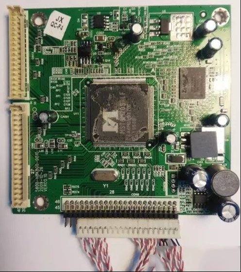

  二、7R07主板通代120HZ主板方案
       总部最新研发的通用主板可以直接代用普通60HZ的2K屏,配置了多种屏接口,使用非常方便。由于办事处8M70主板缺料,且很多都无法修复。经过研究,使用该主板可以代用原8M70主板。该思路可以尝试解决例如8DA5,8M68,8K81等等120HZ配屏主板的通代。与此同时,也可以尝试用普通2K主板来通代120HZ配屏的主板。例如,8S01,8A07等主板。大家有遇到的机器,可以尝试,探讨。
通代须知:通代物料是为了解决缺料问题,因此,通代之后,原机功能可能会有不同程度的改变。例如:原有3D功能的缺失,原有系统的改变,键控板的失灵等等,务必需要和用户做好沟通。

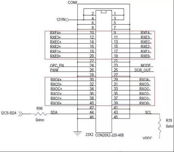

常见倍频板型号有:5800-H8K810-0000 5800-H8K830-00005800-H8M680-1010 5800-H8K800-0010  5800-H8A010-0000等等,其中8K83 8M68 8K80采用的是MST6M20芯片,配置该        芯片的软件较全,便于更改,建议优先选用。倍频板与主板连接插排是通用的,接口定义相同。如下原理图所示。
            只需要将12V供电、GND和LVDS两组信号与主板连接即可。注意:LVDS信号连线的顺序,正负都不能有错,必须和主板的对应一致方可,否则的话,可能导致,花屏,无图像等异常现象。
       右侧起:1,2,3,4脚是12V供电, 5,6,7,8脚是GND,9至20脚是LVDS信号A组,29至40脚是LVDS信号B组

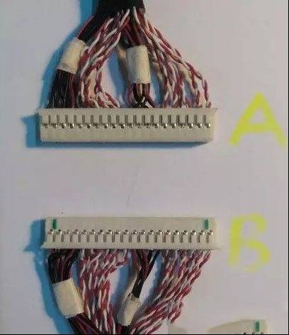

线材的制作:
取2根高清屏线,剪掉屏插座端,留下主板插座。如下图所示:

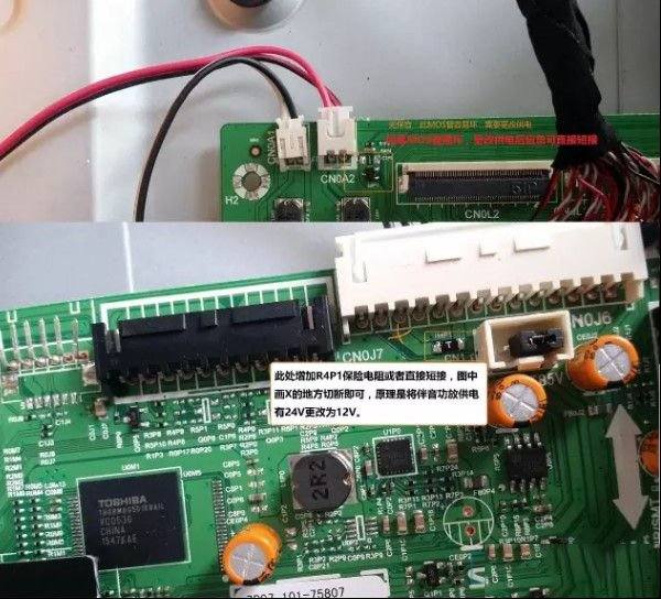

  1、近期发现7R07代换老机器主板时,伴音IC采用24V供电,容易烧坏MOS管,
方案一:按上图方法更改。
方案二:直接短接R4P4即可,供电仍采用24V供电,此IC供电上限为26V。
