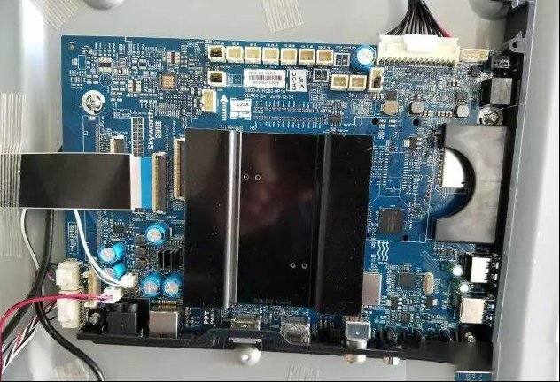

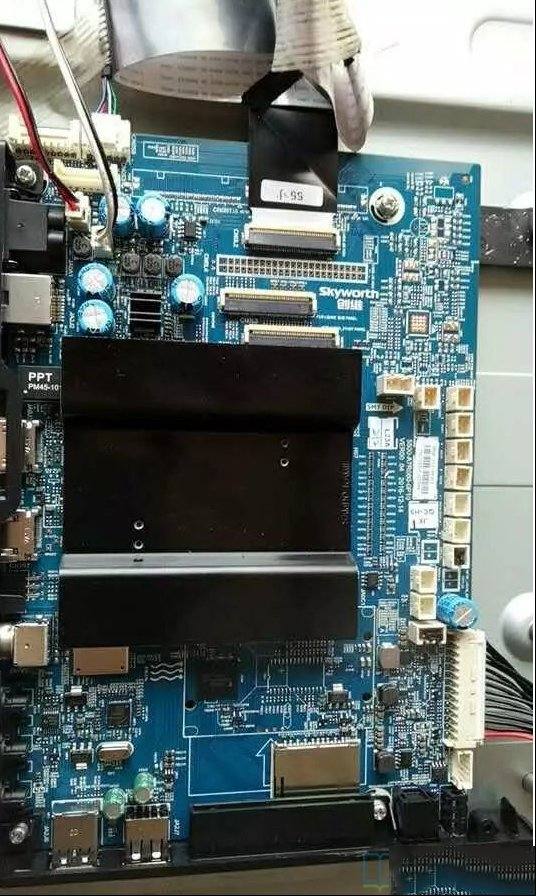

  三、7R08通用主板安装程序
  四、7R08通用主板安装问题排除
