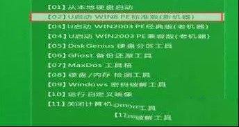

  第一步、先把win7系统镜像文件拷贝到U启动盘的GHO文件夹根目录下,电脑开机先按F11或F12选择从U盘启动

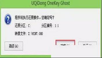

  第二步、进入pe系统u启动pe装机工具会自动开启并识别u盘中所准备的win7系统镜像,可参照下图的方式选择磁盘安装分区,接着点击“确定”即可:
  第三步、此时弹出的确认提示窗口中点击“确定”开始执行操作

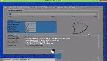

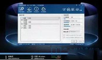

  第四步、此过程大约需要3-5分钟的时间,静待过程结束后自动重启电脑即可
  第五步、重启过程之后将会继续执行安装win7系统的剩余过程,直到安装结束后可以进入到win7系统桌面
