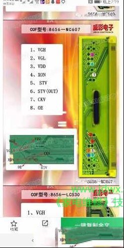

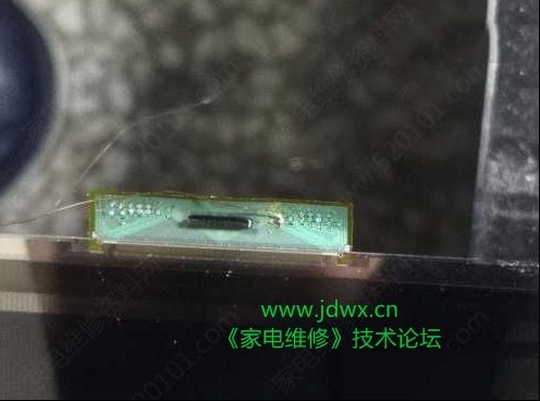

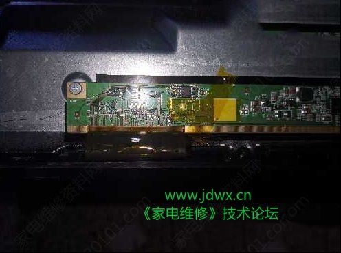

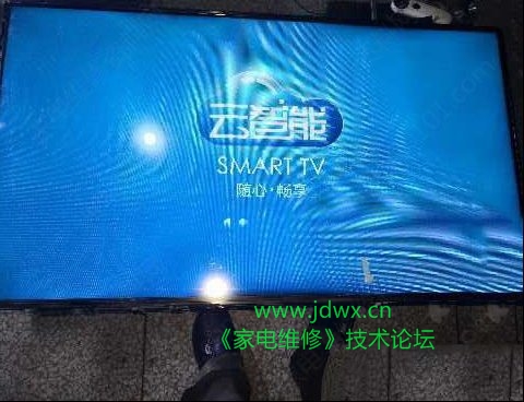

    收到同行送来的故障机壹台熊猫LED32D71S液晶电视,客户说故障表现为满屏干扰线,开始暗,后来亮,屏故障。拿到我维修部,拆机发现液晶屏是京东方的,断定是y断线,屏编号是LC390TULA,之前也遇到过,有了信心拆屏,按照之前保存的TAB飞线图,很快测的没有VGH供电,只有一个,好说,准备工具马上搞,飞线后测试,完美修复,如下图所示。
