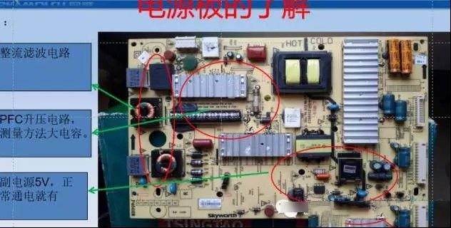

    一、基础分析
  二、检测流程

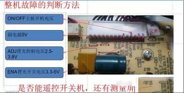

  1、遥控开待机是否正常,背光不亮实为不开机造成误判。
2、测量背光电路开机瞬间是否有升压(>35V)

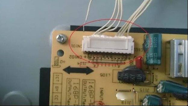

①不升压,测背光开关电压和控制电压是否都正常(2.4V-4.5V)
若无电压,则主板坏;
若有电压,则排查恒流板是否损坏。
若恒流板保险损坏,且灯条连接处的二极管也有损坏,多为灯条短路打火烧坏二极管接着烧坏保险,需修灯条。
若恒流板没有量出损坏,把背光连接线拔掉,测是否升压,升压则模组坏,不升压则恒流板坏。
②升压,拽一下背光连接线是否有松动(针对创维模组),反之则灯条坏。也可用“点灯神器”测量灯条。
常见模组坏烧恒流板机型为/E600F/Y/E680F/E500E(32寸)等,只修恒流板很可能造成返修。
常见一亮灭机型E360E/5CHR/5ERS,多为灯条坏。50V5/50M5背光闪有电源板坏的,测量发现ZD8104,ZD8105,ZD8106损坏。技术网有技改。
也有屏碎或腐蚀造成屏短路,从而经过逻辑板与恒流板之间的反馈线导致背光不亮,可拔掉反馈线或用“点灯神器”点亮灯条检查液晶屏是否损坏。常见机型E600F/Y等LG屏。
创维模组易出现背光线连接不良现象,拽一下有松动或脱落。
