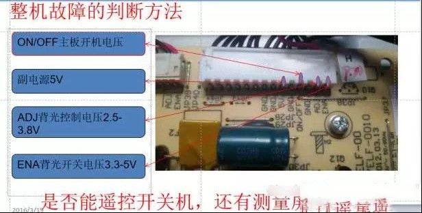

    一、基础分析
  二、检测流程
  1、测屏供电12V是否正常,逻辑板保险是否损坏,若损坏要检查后序电路是否有短路(电容)。2、测逻辑板关键电压VGH(27V),VGL(-7V)。
①无VGH,VGL电压,将逻辑板与屏之间的屏线断开,如果有电压则屏体短路,屏坏;如果还没有电压则逻辑板坏。
②VGH,VGL电压正常,观察屏线是否损坏,动下屏线观察是否有图像,可更换屏线试机;如屏线没有明显损坏(不排除外观看不出的明显损坏),有可能主板程序丢失,可升级或写程序。程序丢失常见机型有690U/790U,如出现灰屏可先升级,若升级无效再检查逻辑板电容是否有短路。电容短路的也较多。
