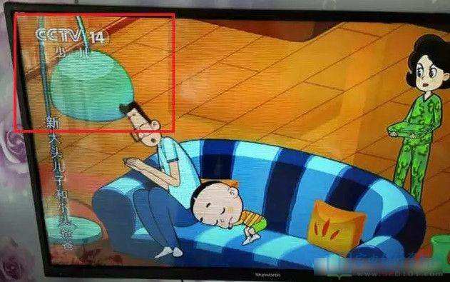

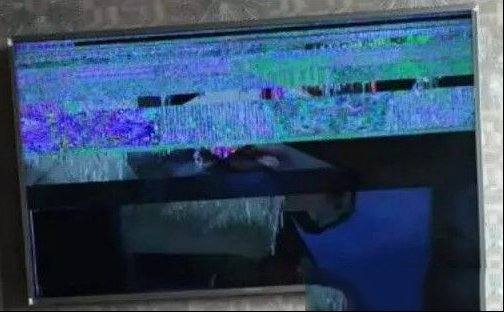

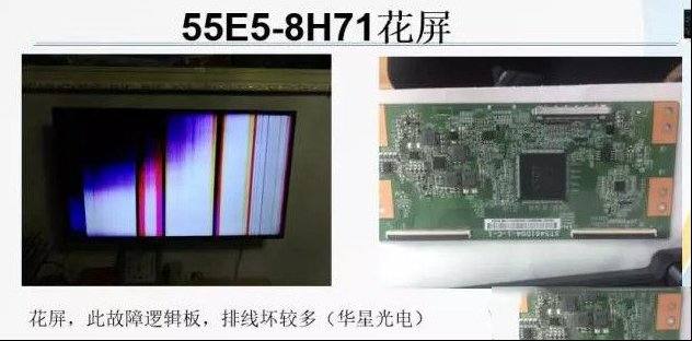

    故障一:花屏重影:此故障为屏线坏或配屏不对,导致花屏重影,故障出现不规律,热机或冷机,活动屏线可能故障更明显,主板大块或排阻虚焊也出此故障。
  故障分析:1、进工厂看屏参是否准确;2、按压大块、排阻,是否正常。3、更换屏线。

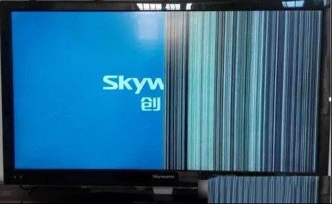

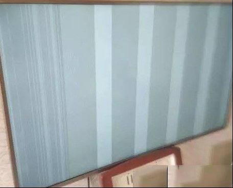

  故障二:满屏竖带,且竖带疏密程度不同
此故障一般为进液体腐蚀或逻辑板坏造成LG屏较多,遇到此故障需拆机检查是否进液体导致。(左侧密集竖线处可能腐蚀造成屏体断线,修复率低。)
故障分析:1、更换屏线。2、将逻辑板与屏之间软排线分别断开判断哪侧损坏。
  故障三:中间有白色竖带(早期开机画面)或竖线(后期开机画面),竖带还走竖线变颜色;
故障分析:此故障主要表现在竖带还随着图像的变化在走动(图像实际看不到)此故障为逻辑板坏,没有VGH电压。正常电压为VGH:27V;VGL:-6V。

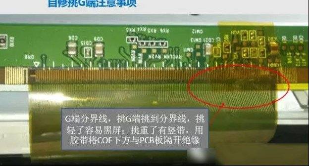

  故障五:该故障为左侧有明显的白色横线,热机从左向右慢慢灰屏。
故障分析:此故障实为左侧PCB板G端腐蚀,需在用户家拆机当场检查是否腐蚀

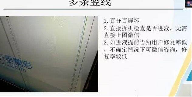

  故障七:屏幕中间竖线且集中较密集
进液体无法修复故障常表现为竖线较密,比正常线粗,活动COF没有反应等,修复率几率很低。

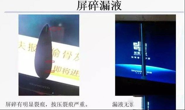

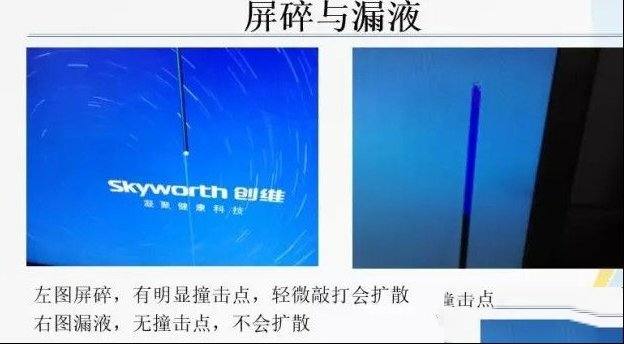

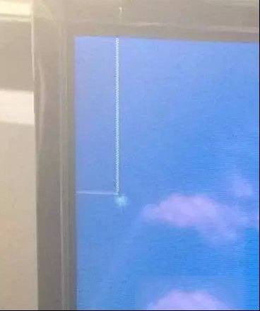

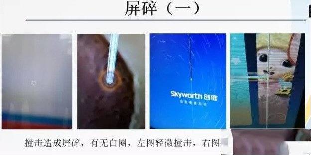

  故障八:屏碎故障对比
   屏上有个亮点,从亮点出有竖线或横线,实为屏碎,多为受外力碰撞引起

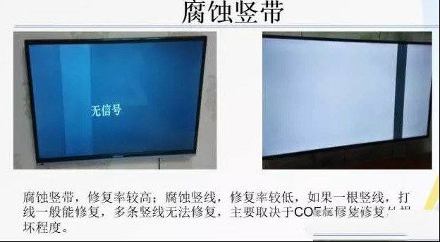

  故障九:屏幕右侧有约3-5CM的竖带
竖带的很有可能是腐蚀的,需拆机检查,E82/83,E600,E700/750/760较多,重点检查PCB板及COF下侧。

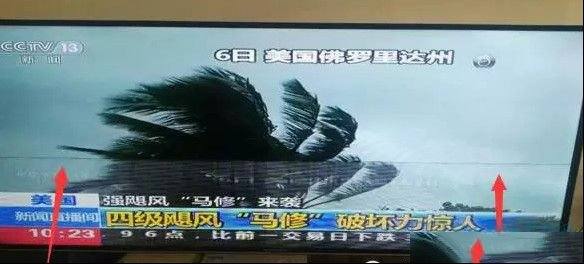

  故障十:50E690U屏幕显示左侧出现不规则的横带
 50E690U出现以下下三种故障工程师可以直收到故障机复,但没有把握的不建议直接去撕COF容易出现无法修复情况。
  方法:机器从正面看左边8个COF全部撕掉,也就是撕掉没有灯条的那边的COF(热机5分钟用手摸屏体可以知道灯条在那边)或者断开法判断:断开驱动板排线可以知道是左边坏还是右边坏撕掉坏的那边COF

  故障十二:漏液
规则性圆圈为屏体正常漏液引起,保内可保修。
  故障十三:边角漏液为屏体本身问题。
  故障十四:屏幕中间半截竖线漏液
如果屏是华星光电的为屏体正常漏液引起,其他型号屏体的外力可能性大。
  故障十五:多条竖线,一般为腐蚀引起,且修复率较低。

  故障十七:屏幕图像重叠主要机型:55E360E/K55。
故障分析:一般为京东方屏,一侧G端断线短路,有可能腐蚀造成,可分别断开逻辑板到屏之间屏线排查哪侧坏,将损坏一侧测排COF撕去,图像不闪但有残影,需视频老化。
  故障十八:43/49/55寸LG屏横线跳动闪
故障分析:一般为LG屏,主要是G端屏体打火或腐蚀。最好在用户家都要拆机检查,一根竖线的也有可能腐蚀造成

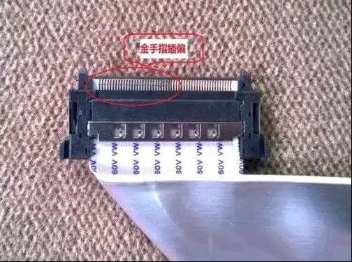

  故障十九:50V5/50E6000等一侧竖带花屏图像暗
故障分析:逻辑板到屏之间的短软排线金手指偏移、断掉,有可能插入排查不当、腐蚀造成,故障为一侧束带、花屏、图像暗

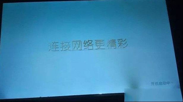

  故障二十:G7播放视频中间黑带或灰屏,有声音。网络、U盘都一样故障,
故障分析:此故障容易判断为屏故障,初步判断更改通用设置里的主页切换造成,可恢复出厂设置解决。

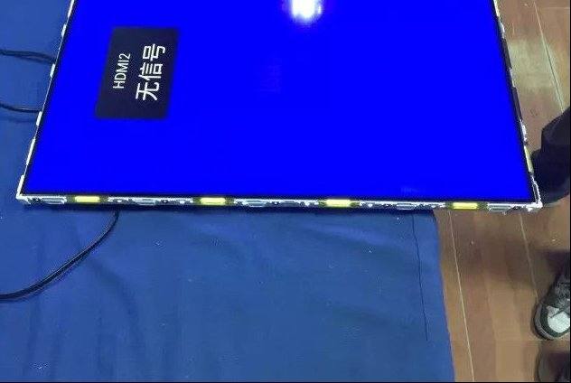

  故障二十一:群创(奇美)屏体灰屏自修屏体方法
1、断开PCB左右小板的连接线,单点右侧是否有图像(此种方法只能适用右侧有侧COF的屏体,如下图)。
2、如果右侧有图像则故障点在左侧,如果无图像则故障点在右侧。
  3、测量VGH、VGL电压,无电压测量电源管理电容有无短路。
4、测量每个COF处的滤波电容有无短路,逐个排除。

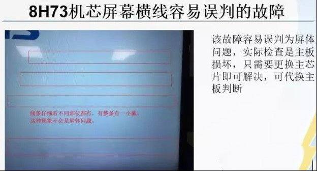

  故障二十三:8H73机芯屏幕横线

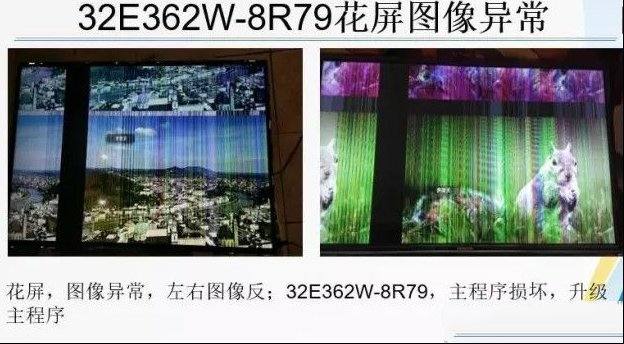

  故障二十四:32E362W花屏图像异常

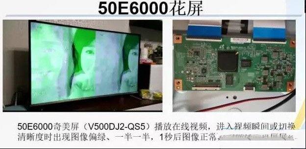

  故障二十五:50E6000屏幕花屏且分半

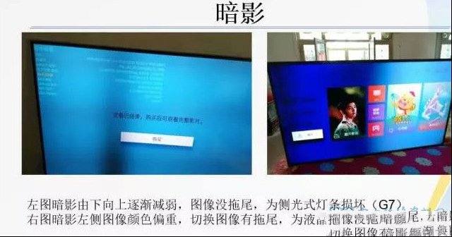

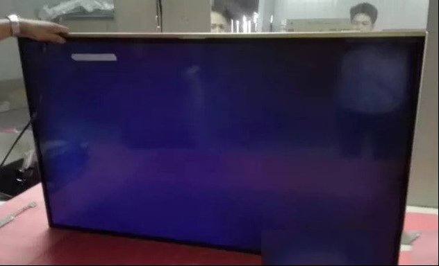

  故障二十六:屏幕左侧暗影或下侧部分暗影
  故障二十七:55E5满屏花屏,且做上角暗影

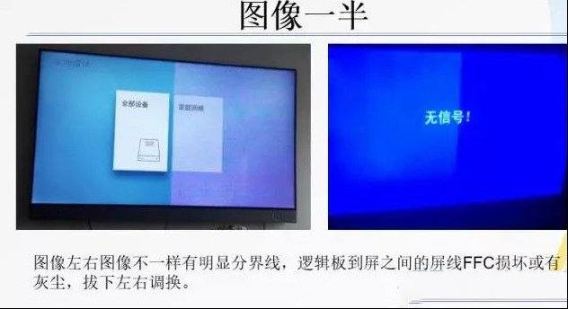

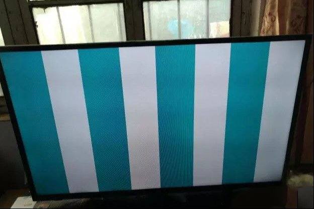

  故障二十八:图像一半

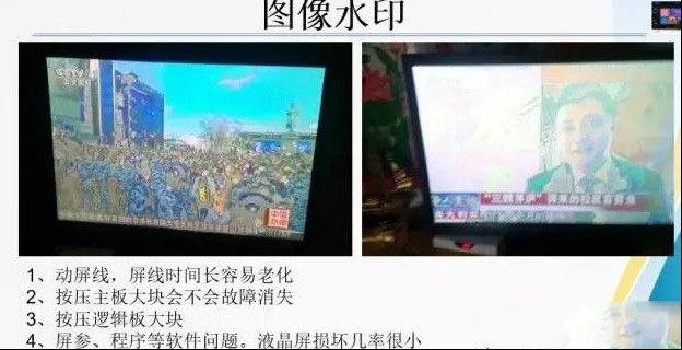

  故障二十九:图像水印

  故障三十一:49G8200下侧区域暗
故障分析:此故障为灯条未贴紧散热板导致灯条鼓起导光板烧坏,出现此故障只能是维修灯条并更换导光板

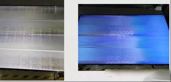

  故障三十二:55E6200不定时出现下图横线
故障分析:此故障为屏体打火引起,需更换液晶屏
