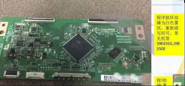

    一、逻辑板电压分析
  1、 VDD:一般为3.3V,用于T-CON板集成块的供电;2、 VGL :屏TFT薄膜开关MOS管的关断电压,一般为 -5V;3 、VGH: 屏TFT的开通电压,一般为20V ~ 35V;4 、VDA :屏数据驱动电压,一般为14V~20V ,由伽马校正电路产生灰阶电压,灰阶电压约有14路不同的阶梯电压;5、Vcom:屏公共电极电压(伽马校正电压最大值的1/2);不同的屏VGL、VGH电压值不同。以上任一电压出现问题,都会出现不同的图像故障,是故障多发部位。
二、逻辑板检修思路
  1、测量屏供电是否正常,一般为12v。如不正常查看屏线接口和屏线。判断方法轻按屏线,如画面出现异常,则大体可判断为屏线或屏线接口问题。
  2、屏供电正常后,把从逻辑板连接到屏的屏线取下,测量各供电测试点电压是否正常:VDD,VGH,VGL,VCOM,VAA。若电压正常则可基本判断为屏体故障,需检测屏体。若电压不正常为逻辑板故障,需检测逻辑板。
  3、逻辑板检测,发现各供电测试点电压异常。测量大电容,三极管,二极管是否有短路或者开路,测量阻值是否有变小等现象。一般情况下若无明显以上现象,可能是开关电源集成电路出现问题。
  此方法适用背光亮灰屏的检修思路,对于其他故障可参考。
  三、检修思路案例
  故障实例一:V500DK2-CKS2逻辑板(损坏有些导致图像偏红水印,黑屏)
  故障实例二:39E65SG.39E550E白屏,图像发虚等故障
