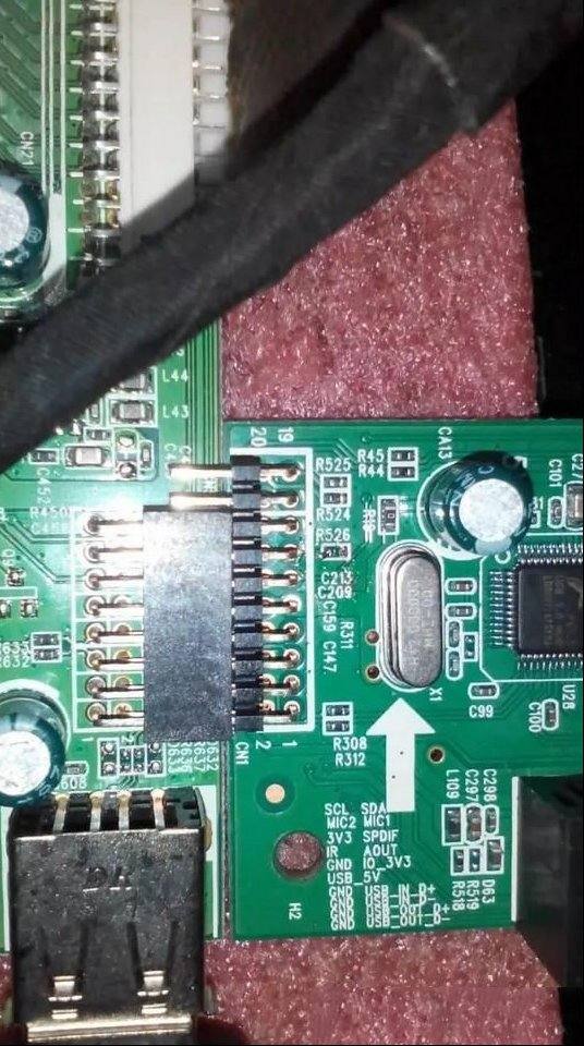

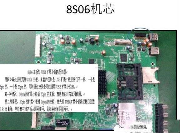

  8S06两种主板代换方案:靠1脚位置插全,见下图。
  8S06主板与USB扩展小板匹配问题:目前创维官方某办事处发现两种8S06主板,主要区别是USB扩展小板的接口不一样,一个是16pin的,一个是20pin的。两种通过技改是可以通用USB扩展小板的。
第一种情况,16pin扩展小板插20pin的主板,直接靠右对齐就可以使用。
  第二种情况,20pin的扩展小板插16pin的主板,首先将USB扩展小板靠近接口位置的R526删除,然后靠右对齐插入既可使用,具体操作如下图所示。
