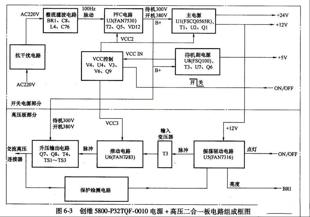

      创维5800-P32均F-0010电源+高压二合一板电路组成框图如图6-3所示。它主要由待机副电源、PFC电路、DC-DC变换主电源和半桥式输出高压板电路四部分组成。

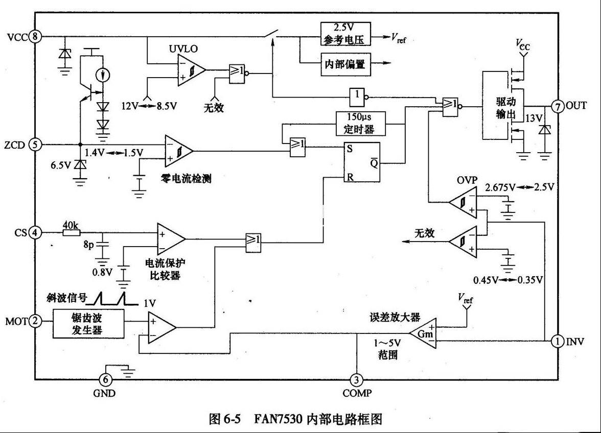

  (1)、 FAN7530简介
    FAN7530是飞兆公司开发的PFC电路专用集成电路,内部电路框图如图6-5所示。它内含锯齿波发生器、误差放大器、零电流检测电路、驱动输出电路 等,其内部提供了多种保护功能,包括平均电流模式或电压模式控制,软启动,VCC滞后欠电压闭锁,欠电压、过电压和过载保护,以及滞后热关机等。该芯片的 工作频率是变化的,本电源设定的最低工作频率是27kHz。FAN7530引脚功能和对地电压见表6-1。

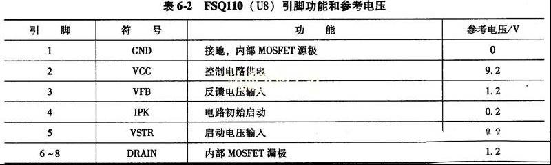

  (1)、FSQ110简介
      FSQ110是一款专用的小型开关电源厚膜电路,其内部电路框图如图6-7所示。它内含一个电流模式PWM控制器和大功率MOSFET, PWM控制器的工作频率为67kHz,专门设计用于高性能开关电源,电源以最少的外部元器件构成。PWM控制器还包括一个固定的振荡器、欠电压锁定保护、 过热关机保护、温度补偿精密电流源环路补偿和故障保护电路。其引脚功能和参考电压见表6-2。

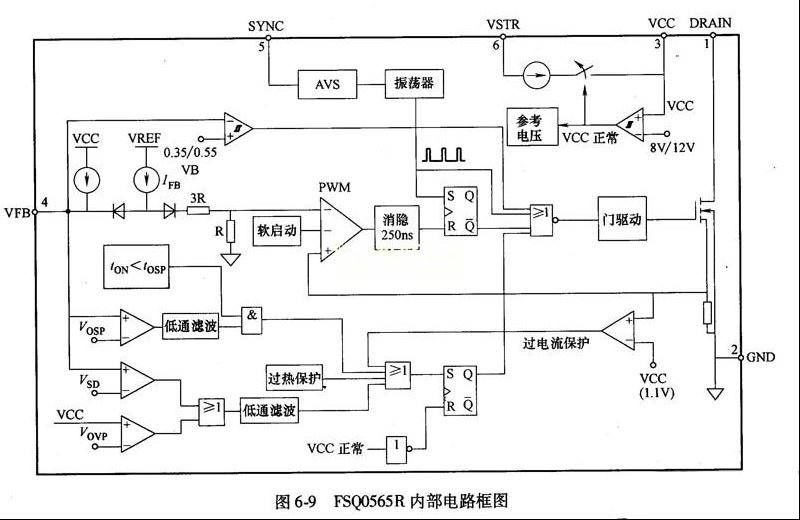

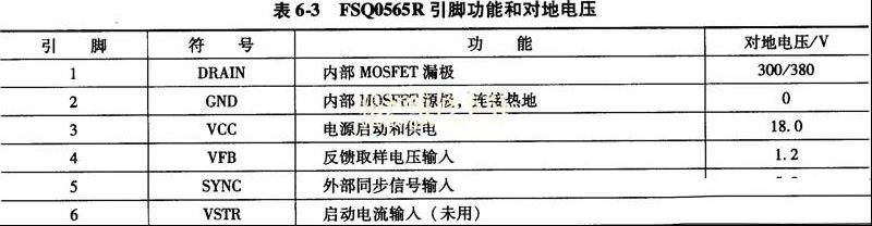

  (1)、 FSQ0565R简介
    FSQ0565R是PWM控制芯片/大功率MOSFET的复合电源芯片,其内部电路框图如图6-9所示。它包括基准电压源、振荡器、PIM调制器、RS触 发器、驱动级、MOSFET输出级以及过电流、过电压、欠电压和过热等完善的保护功能。其引脚功能和对地电压见表6-3。
  (2)、启动工作过程
    PFC电路输出的380V电压经开关变压器T1的一次绕组电压加到厚膜电路U1的1脚,经待机控制电路V3送来的VCC2电压,加到U1的3脚,为其提供 工作电压,U1启动工作,产生锯齿波脉冲电压,经内部电路处理后,激励内部MOSFET工作于开关状态,在T1的各个绕组产生感应电压。T1的热地端反馈 绕组感应电压经VD57、R23、R22分压,作为反馈电压送到U1的5脚。

    创维5800-P32TQF-0010电源+高压二合一板引发的故障主要有三种:一是指示灯不亮,多为副电源部分发生故障;二是指示灯亮,无图无声,主要是主电源+24V、+12V供电电路故障;三是有声无光,则是背光灯高压板故障。

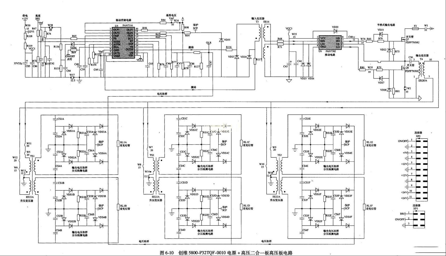

    创维5800-P32TQF-0010电源+高压二合一电源板高压电路如图6-10所示。它主要由驱动控制电路U5 (FAN7316 )、推动电路U6 (FAN7382)、高压形成电路三大部分组成。
  1、高压板基本电路
    (1)、驱动控制电路

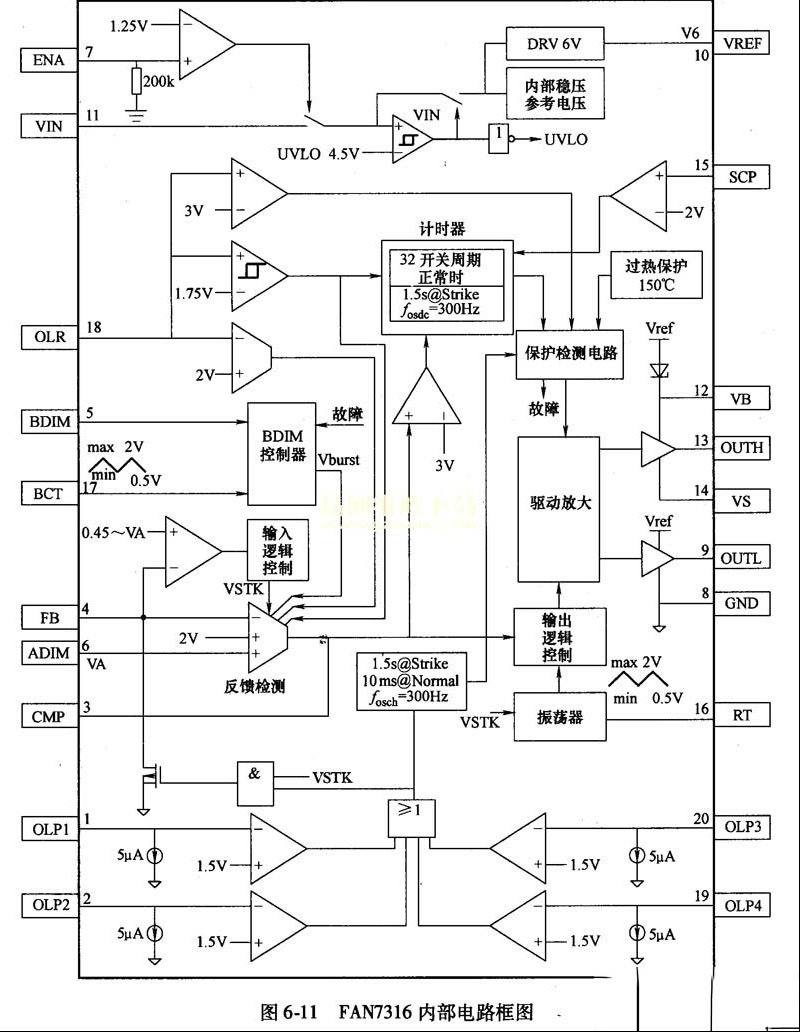

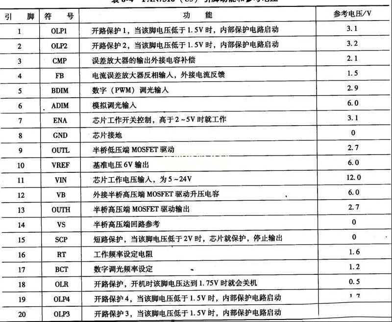

    驱动控制电路U5采用由仙童公司开发的FAN7316,其内部电路框图如图6-11所示。它含有内部引导驱动器,所以可免除外部快速恢复二极管。 FAN7316提供各种保护措施,如开放式灯调节、拉弧保护、灯管开路保护、短路保护等,从而提高了系统的可靠性;还提供模拟调光和数字调光。 FAN7316完成LCD背光高压板驱动集成电路的控制功能(半桥拓扑结构),提供了低成本解决方案,整合开放的外部灯管保护电路。FAN7316引脚功 能和参考电压见表6-4。
      背光驱动部分由U5来控制,二次开机后,主开关电源输出的12V电压经R118、R119限流作为VCC1送到U5的11脚;开机ON/OFF高电平经 R69送到U5的7脚(ENA使能控制端),U5启动工作,内部振荡驱动电路启动,产生激励脉冲,从9脚和13脚输出驱动脉冲信号,经输入变压器T3进行 隔离转换后,输出MOSFET驱动脉冲信号。
    U5的16脚和17脚的工作频率设定和数字调光频率设定正常,主板送来的BRI亮度调整电压经 R67送到U5的5脚(亮度调整控制端),对U5输出激励脉动的频率或脉宽进行控制,以达到调整背光灯管亮度的目的。
(2)、推动与升压电路

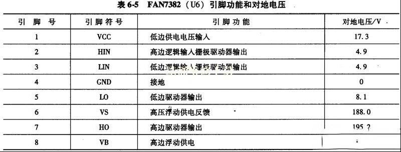

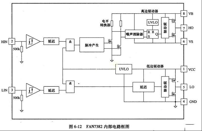

    推动电路由输入变压器”、激励电路U6 (FAN7382)组成;升压电路由推挽输出升压电路MOs开关管Q7、Q8、输出变压器T4、升压变压器TS1~TS3组成。

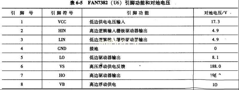

    FAN7382 (U6)是一款高边和低边栅极驱动单片集成电路,能够驱动工作电压达到+600V的MOSFET或绝缘栅双极型晶体管(IGBT)。 FAN7382采用两种供电电压,其内部电路框图如图6-12所示;引脚功能和对地电压见表6-5。
      电源部分热地端输出的VCC3电压送到U6的1脚,为推动电路供电,PFC电路输出的+380V电压为推挽输出电路Q7、Q8供电。输入变压器T3耦合后 二次侧得到的激励脉冲分为两组送到U6的2、3脚,经U6放大后,从7、5脚输出,激励Q7、Q8交替导通,工作于开关状态,其脉冲电流在输出变压器T4 上产生感应电压,T4二次感应电压送到升压变压器TS1~TS3的一次侧,经过变压器升压后,从二次高压绕组产生交流高压,将背光灯灯管点亮。
  2、检测与保护电路
      升压变压器TS1~TS3二次侧输出的高频交流电压经分压电容组成的取样电路产生取样电压,输到U5的18脚和19脚作为保护取样电 压,当该脚电压超过1. 75V后,电路就会保护无输出。当背光灯开路时,TS1~TS3输出高压升高,经过电容分压电路取样、、二极管整流滤波后的电压也升高,当检测到此电压达 到1. 75V,则U5保护电路动作关机,从而起到保护作用。
     U5的1-2脚,19-20脚为开灯保护输入脚,当保护电路检测到故障,1-2脚、19-20脚电压低于1. 5V时,U5内部保护电路启动,没有脉冲输出。

    先检查背光灯高压板电路的工作条件:一是检查驱动控制电路U5的11脚的12V电压是否正常;二是检查U5的10脚的基准电压是否为6V;三是检查U5的 7脚的点灯ON/OFF电压是否大于2V、7脚电压大于2V、U5才能开始工作;四是检查U5的5脚的亮度调整电压是否正常。

    若上述检查正常,则检测U5的1、2、19、20脚电压是否大于1V、7脚电压是否大于2V、10脚基准电压是否为6V、18脚保护电压是否小于2V,如果上述保护引脚电压异常,则是灯管电路或升压电路发生故障,引发保护电路启动。
