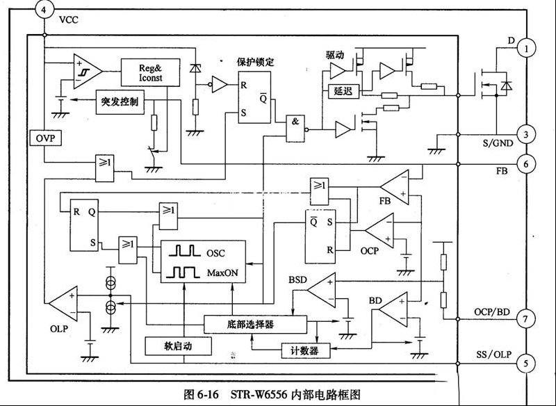

    STR-W6556是新型开关电源专用厚膜电路,其内部电路框图如图6-16所示。它内含反馈型稳压控制电路和大功率MOSFET,以准共振方式工作;具 有过电压、过电流、过载保护功能,待机状态采用间歇振荡方式,降低电源的功耗。它的工作特点有:待机状态下,当输出电压下降时,电源以间隙振荡方式工作, 实现了高效率的待机工作,降低待机功耗;在原来准共振工作方式的基础上增加了底部跳过(Bottom-Skip)功能,改善了中小负载时电源的效率;电源 启动时,以软启动(Soft-Start)方式启动;内藏步进驱动(Step-DriVer)功能,以减小开关噪声;内含过电流、过电压、过载保护电路, 最大开启时间限制电路。STR-W6556引脚功能和工作电压见表6-6。

(3)稳压控制电路
    STR-W6556的6脚(FB端)为误差电压输入与间歇振荡控制端。开关机和稳压控制,均通过对6脚电压的调整实现。
    STR-W6556的稳压控制采用电流控制方式,使电源在负载大时具有更好的稳定性。稳压控制时,电源二次侧误差增幅器的控制信号通过光耦合器输入到6 脚,STR-W6556内部电路工作时SW1为ON状态,经内部电路变换为反馈电压VFB。与MOSFET的漏极电流成比例的VOCPM电压施加在FB比 较器的“-”输入端子上。因此,通过FB比较器对VOCPM和VFB电压进行比较,构成MOSFET的漏极峰值电流控制方式。过载时FB电流减少到接近为 零,漏极电流受到过电流保护电路设定的电流值的限制。而在负载减小时,F13电流增加、VFB电压上升、漏极电流减小。负载极小时,VFB电压超过FB端 门槛电压时,电源进入间隙振荡,以防止二次输出电压的上升。
    稳压控制电路由取样电路R511、R506和误差放大电路IC603 ( T1431)、光耦合器OT601组成,对STR-W6556的6脚电压进行控制,使内部误差放大控制电路动作,控制激励脉冲的脉宽,从而使开关变压器二次输出电压稳定。
    开关电源输出+16V电压升高时,经过取样后使IC603导通加强,流过OT601的电流增加,内部发光二极管发光增强,光敏晶体管电流增加,注入 STR-W6556的6脚电流增加,经内部误差比较处理电路后,控制激励脉冲脉宽变窄,开关管导通时间缩短,输出的+16V电压降低到正常值。
    反之,开关电源输出+16V电压降低时,经过取样后使IC603导通减弱,注入STR-W6556的6脚电流减小,开关管导通时间延长,输出的+B电压提高到正常值。
(4)过电压保护电路
    IC601的4脚工作电压的特点是:低于10V时,开关电源将不工作;高于10V而低于17V时,开关电源输出电压可能不稳定或带不动负载;4脚电压太高时,集成电路内过电压保护电路启动,迫使振荡电路停振,开关电源无电压输出;4脚工作电压需维持在17V左右。
IC601的4脚VCC端与GND端之间叠加27.7V以上电压时,控制集成电路内的过电压保护电路动作。IC601的过电压保护是以锁定方式进行 的。通常,4脚电压是由开关变压器的辅助绕组提供的,由于此电压与输出电压成比例,输出电压检测电路发生开路等异常状况时,过电压保护功能可对二次输出过 电压进行保护。
(5)过载保护电路
    SS/OLP端具有两个功能:软启动功能和过载保护功能。
    电源启动时,从SS/OLP端输出软启动动作充电电流,对外接电容进行充电,直至达到软启动停止门槛电压。这期间SS/OLP端电压从约0V上升到1. 2V,利用此电压变化电源进行软启动。在间隙振荡的待机工作状态下,在每次的电源工作期间,由于软启动功能的作用,漏极电流是逐渐增加的,此项功能可以抑 制开关变压器发出的声音。
    电源二次侧负载时,由于一次辅助绕组电压和输出电压按比例下降,当VCC端电压下降到动作停止电压以下时,IC601停止动作。此时,由于IC601控制 器电路电流同时减少,VCC端电压在启动电阻充电电流下再次上升,达到动作开始电压后电源再启动,进入间隙动作。但是,输出绕组的匝数较大且变压器的耦合 不良时,即便在过载状态下输出电压下降,但一次辅助绕组电压下降的幅度不足时电源也有可能不进入间隙动作。即使此种情况,过载保护(OLP)电路也可进行 保护。在过载状态(过载保护动作时,漏极电流被限制的状态),二次输出电压下降。二次误差增幅器及光耦合器被关断。STR-W6556在FB信号为零、过 电流保护动作持续时,判断为处于过载状态。

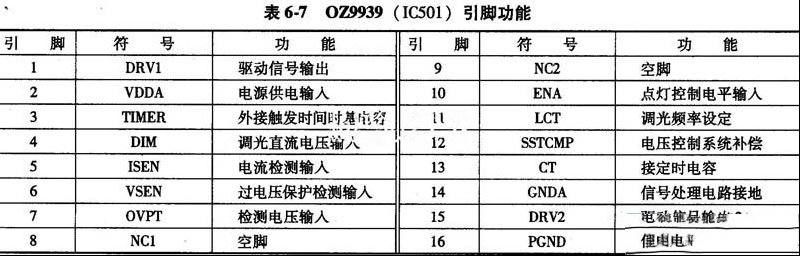

    OZ9939是凸凹公司推出的用于液晶产品的背光控制检测电路,利用OZ9939组成的高压板具有效率高、适应电压范围宽、调光范围宽、过电压保护等优点。OZ9939引脚功能见表6-7所示。

    主板微处理器输出的VBRI亮度控制电压分为两路:一路直接送到OZ9939的10脚(ENA使能控制端),提供点灯控制电压;另一路经R559送到 IC501的4脚,提供亮度调整电压。OZ9939获得上述供电和控制电压后,内部振荡电路开始启动,经内部处理后从1、15脚输出互为反相的DRV1和 DRV2的半桥PWM脉冲信号,送到OZ9982。

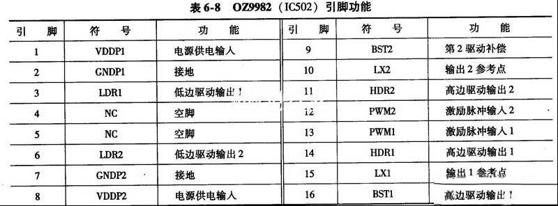

    半桥转全桥输出电路由IC502 ( OZ9982)及其外部电路组成,其引脚功能见表6-8。OZ9939从1、15脚输出互为反相的DRVI和DRV2的半桥PWM脉冲信号,送到 OZ9982的13、12脚,经OZ9982放大和倒相后,从14、3脚和11、6脚输出两组激励脉冲,为全桥高压形成电路的4个复合MOSFET提供激 励脉冲。

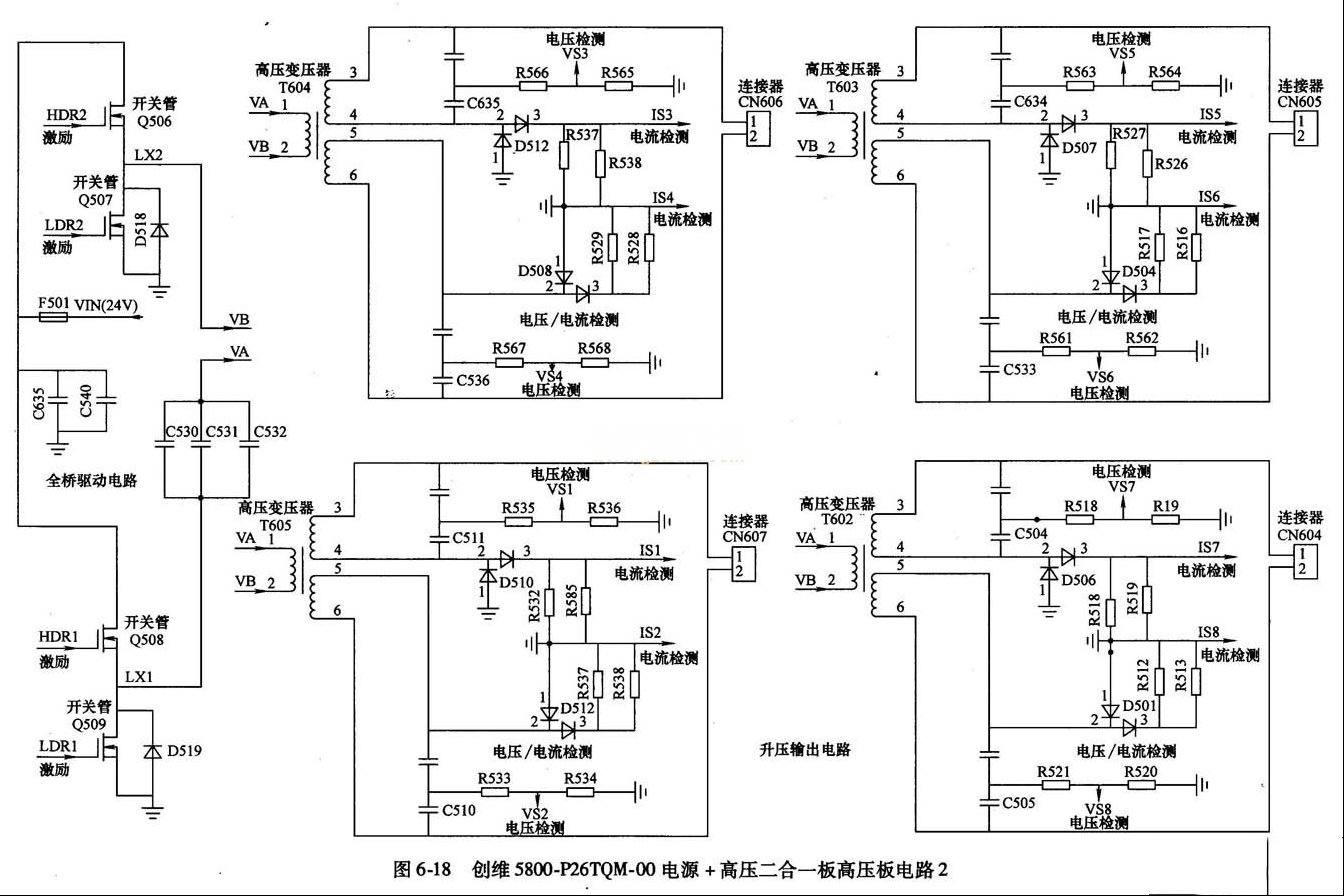

  (3)背光灯高压形成电路
    背光灯高压形成电路主要由复合MOSFET(开关管)Q506~Q509和升压变压器T602~T605组成。其中Q506、Q507组成上半臂驱动电 路;Q508, Q509组成下半臂驱动电路。半桥转全桥输出电路IC502 (0Z9982)的14、3脚和11、6脚输出两组激励脉冲LDRI, HDRI和LDR2、HDR2,分别送到Q506~Q509的栅极,驱动Q506~Q509导通和截止,从上半臂输出VA信号,从下半臂输出VB信 号,VA和VB信号在T602 ~T605的一次1-2绕组形成交变电流,在二次3-4、5-6高压绕组产生交流高频电压,升压后的交流电压经连接器CN04~CN07与背光灯管相连 接,为背光灯供电。
2、过电流、过电压保护电路
    该高压板在升压变压器T602~T605的二次3-4、5-6高压绕组两端,均设有电压和电流检测电路,4个升压变压器的电压和电流检测电路相同,每个升 压变压器均产生两个VS检测电压和两个IS检测电压,4个升压变压器电路产生的8个VS检测电压汇总后送到IC501 (OZ9939 )的6脚(电压反馈检测输入端),4个升压变压器电路产生的8个IS检测电压汇总后送到OZ9939的5脚(电流反馈检测输入端),当背光灯电路发生故 障,背光灯管电压、电流不正常,输入到5、6脚的检测电压异常时,OZ9939停止振荡,达到保护的目的。
(1)背光灯电流反馈电路
    高压板在升压变压器T605~T602二次侧的D510、R552、R585、D512、R537、R538、D507、R527、R526、D506、 R518、R519组成灯管启动电流检测反馈电路,产生的IS1、IS3、IS5、IS7四个检测电压经D503、D509电路会合后产生IS电压经 R553直接送到IC501(0Z9939)的5脚;T605~T602二次侧的D512、R537、R538、D508、R529、R528、 D504、R517、R516、D501、R512、R513组成灯管过电流保护检测反馈电路,产生的IS2、IS4,IS6、IS8四个检测电压经 D529、D513、D515电路会合后,再经Q505放大产生IS电压,经R553送到OZ9939的5脚。
(2)背光灯电压反馈电路
    高压板在升压变压器T605~T602二次侧的C551、R535、R536、C510、R533、R534、C635、R566、R565、C536、 R567、R568、C634、R563、R564、C533、R561、R562、C504、R518、R519、C505、R521、R520等组成 灯管过电压取样反馈电路,产生的VS1、VS2、VS5、VS6、VS7、VS8检测电压经D511、D505、D520、D521整流电路会合后产生 VSEN电压,送到OZ9939的6脚。
