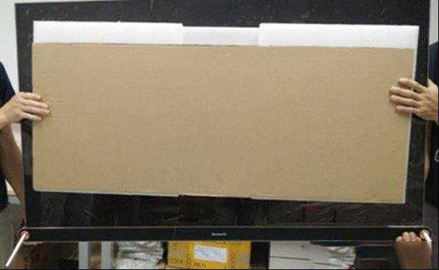

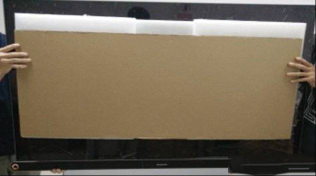

  1、检查工作:拆开附件的包装,查看附件是否与本机一致和品类齐全,否则,请与销售商联系。具体附件图如下
  2、拆除上部纸箱和泡沫,保留底部泡沫盒纸托。两人将电视机和前档板一起抬出,放于平坦柔软的平面上,音箱位置悬空;按下图步骤

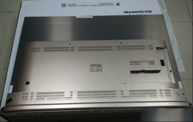

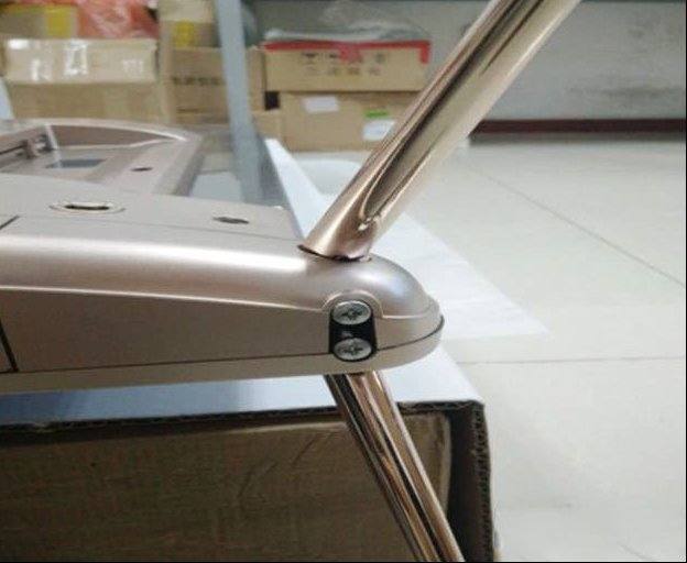

  3、安装底座:首先把两支架AB组合插入整机,然后从整机底部固定两颗M4螺丝。如下图
  4、安装完成:通过前档板将整机抬起,放到用户指定位置即可
