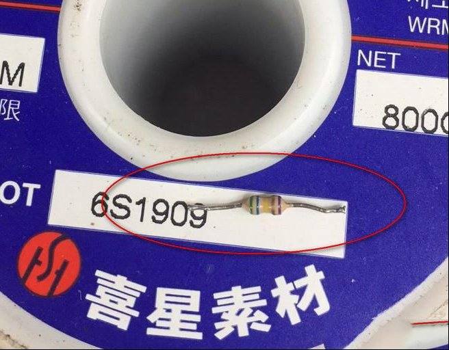

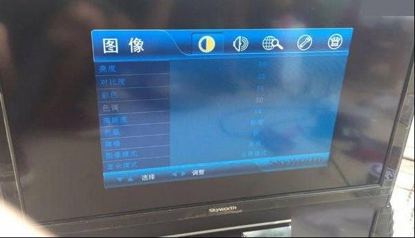

    故障表现为:收到同行送来的故障机壹台创维32L05HR液晶电视,故障表现为不开机。
  故障检修:拆机测保险正常,主300V正常,副电源300V也有,但是副电源无5V待机电压输出。副电源采用Q100集成电路,根据电路图得知5脚为该芯片启动脚,但是表测无启动电压。焊下R25(八分之一瓦56K)测无穷大,旧板上拆个56K装机测试后正常。同时,此机器面板按键部分不灵,顺便把面板按键全部换掉。(备注:FSQ100和DH321是一样的)
