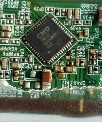

摘要: 故障表现为:收到故障机到收到其他维修同行的一台创维39E500E液晶电视,此机器是从别处送来转修机,有声音无图像,黑屏,好像有一点点光,很暗。 故障检修:此电视有声音主板方面没问题,直接检测逻辑板或屏边板,打开屏边板发现有个芯片 ...

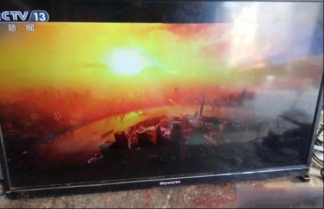

  故障检修:此电视有声音主板方面没问题,直接检测逻辑板或屏边板,打开屏边板发现有个芯片CM501烧了个点,去淘宝二手频道(闲鱼)买了一个一模一样的边板回来,我一般都是买拆机的件,这样有保障,比淘宝买新件要靠谱些,焊下此芯片换上之后故障机修到这里,终于修好值得探讨。。
  故障点如下图所示
