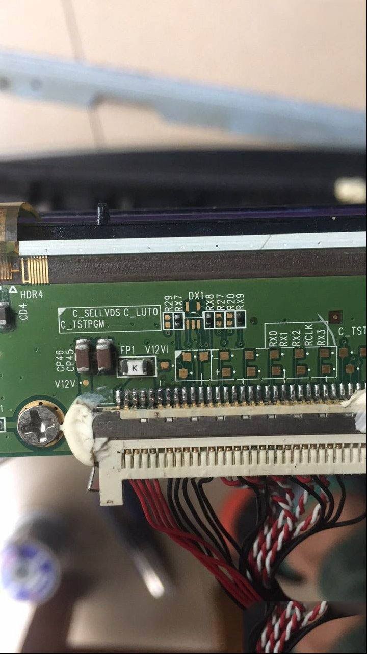

    故障表现为:一客户送来收到其他维修同行的一台创维32K03HR液晶电视,说是被雨淋了,满屏竖彩条。

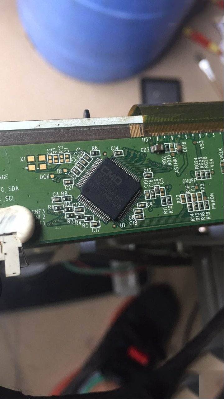

  故障检修:刚开始客户把电视送去创维官方售后维修,对方说是要换屏,客户嫌官方报价稍高就没修了,特送来我处试试20多分钟就维修好了。之前谈过不超400愿意修。我就洗一洗,然后飞两根线。原本整机全屏彩色竖条,清洗边板上的主芯片后,半个屏幕正常。
  清洗好边板后如图所示
  钢丝刷后清洗好的芯片

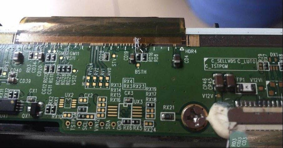

  隐约看到有断线随即接好它

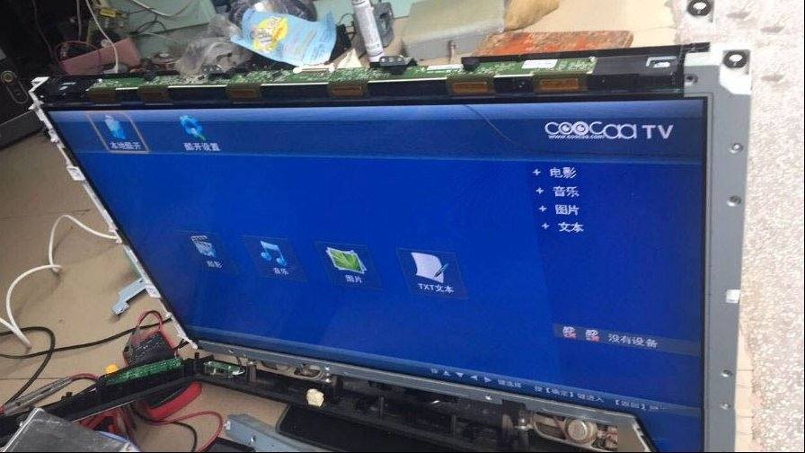

  故障机修到这里,终于修好值得探讨。,试机一切正常
