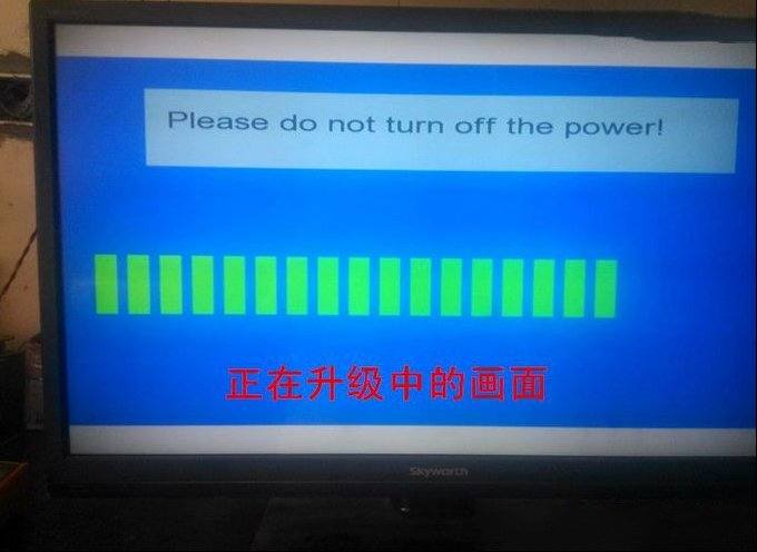

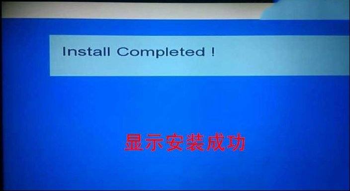

  本人用的第三种方法,将升级文件存入U盘根目录之后,再把文件名重新命名为install_keypad.img(注意文件名要复制,不要手动输入,避免出错。)本机升级方法和上图介绍的多少有点出入,开机后根本看不到红灯亮,进入升级程序后也不会出现指示灯交替闪烁。操作方法:机器送电后马上按住“菜单”键,直至红灯开始闪烁后放开,几秒后会出现升级画面,升级过程大概一分钟左右,中间不要进行拔掉U盘和关电视等任何操作,等到显示升级成功后关机,拔掉U盘重新开机即可。

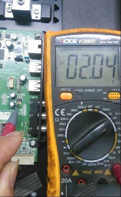

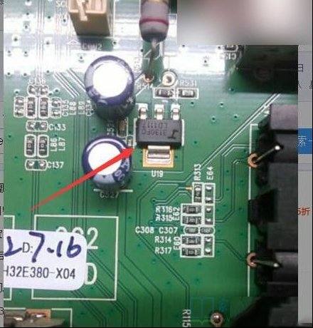

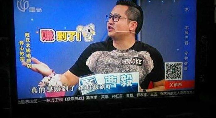

  升级成功后重新开机,已经可以正常显示,AV状态用DVD输入信号播放正常,但是TV状态自动搜索一个台也没有,考虑到用户家用的是数字电视也能交付使用,就放在一边了干其他活了,到了晚上再次开机,故障依旧 ,重复刷机两次无效。经过分析,可能硬件存在故障,阅读此电视图纸,经过仔细测量发现主板U19电压输出异常,输出一开始为1V左右,后来变为2V,2V的时候电视恢复正常,但是还是不能搜到台。对比图纸发现,U19输出电压是5V,在旧板上找了一个类似LD1117更换后,电压输出7.5V,赶忙关机,由于没有合适的LD1117,决定用安装个7805试试,安装后开机正常,自动搜索也能搜到台了,原来这路5V其中一路是给高频头供电的,到此故障彻底排除。
