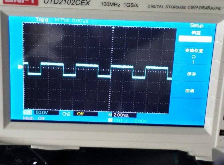

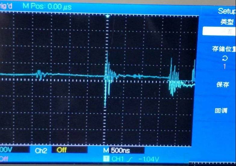

    故障表现为:收到同行送来的故障机壹台创维42E320W电视开机亮一下就黑屏(此机器已经转手几个维修人员了没有修好)
  故障检修:用LED背光测试仪测背光正常发光,测恒流板电源12电压正常,测恒流板输出端瞬间有36V电压然后降到24.6V,怀疑恒流板保护。在网上买了一个同型号的恒流板,上机故障依旧。怀疑是采购的板子本身就有问题,后来想想也不对,毕竟这块买来的板子价格才几十元钱,供货商不至于给坏的板子。静下心仔细分析电路:该恒流板用的芯片是OZ9905 15脚为PWM控制脚(脉宽控制脚)15脚为ENA(使能控制脚)由于没有OZ9905的资料,不知道具体工作电压只好用示波器检测15脚与16脚的波形是否正常(请大家注意这两个脚的控制不是直流电压控制而是脉宽矩形波控制的)。测15矩形波正常16脚有杂乱的波形,由于15脚16脚的控制是有主板送过来的信号由此断定主板有故障,由于主板原件太密不想在费那个脑筋,换主板费用太高,对照电路图分析15脚16脚的输入阻抗很高,干脆断开16脚的连接线找个1.5微法的涤纶电容接在15脚和16脚,让15脚的控制信号分一部分给16脚控制(因为阻抗很高不会影响15脚控制)试机正常。
