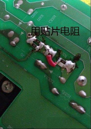

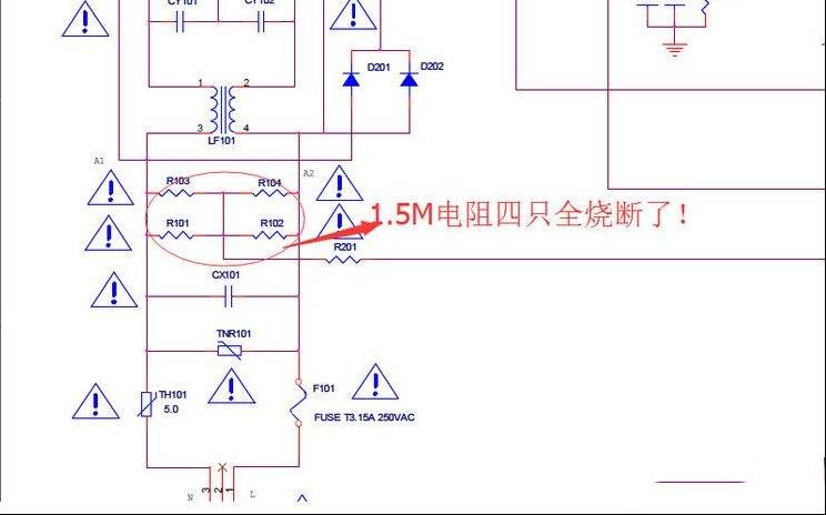

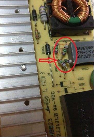

  故障检修:拆机上电测电源电容两端+300V正常,看电源芯片是TEA1733P,其1脚本是VCC 15V电压,结果一测电压失踪。断电盲测集成块周围没发现有短路烧坏的元件。只好从1脚电压下手,理电路,发现其电压由四个1.5M的取样电阻取样所出,脱焊一测,四个电阻竞全烧坏,手边只有贴片的1.5M电阻,全部装上试机图声一切正常。

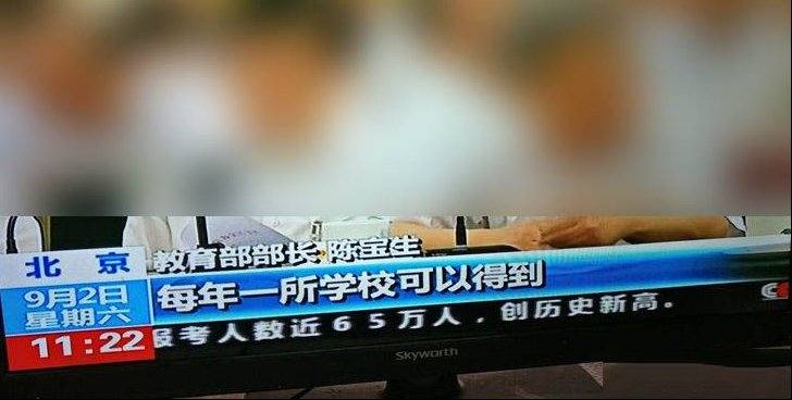

  修复后,试机一切正常

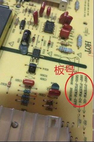

  附:创维液晶168P-P32EWM-04电源板电路图下载
