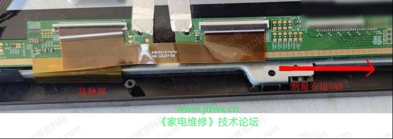

摘要: 收到同行送来的故障机壹台金正4210电视机,故障表现为图像竖向重影,这是一个39英寸的友达屏,如图所示,没有独立逻辑板,拆去一边屏线,右边出现断续竖线,最右边割一刀。右边Y供电就没了,剩左边工作,就不会冲突了。 ...
        故障在左边就可不要割,用透明胶粘连接线金手指就可以了,更安全,出错也能还原。这种屏可没耳朵给你撕。
