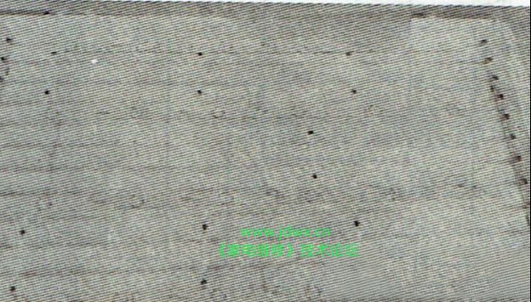

    收到同行送来的故障机壹台创维32K03HR型液晶电视,不定时黑屏,有时又可自动恢复正常,但过一会又黑屏,声音一直正常。据用户讲,该机在两个月前出现该故障,找厂家售后服务人员检查后告诉用户屏幕坏了。打开机壳后发现,该机为LCD液晶电视,且背光板和电源板是一体的。通电试机,开机一切正常,约半小时后突然黑屏,屏里面的灯管不亮。
         由于该机的电源背光一体板已更换过,难道问题真出现在灯管上?在黑屏时,测得电源板上的背光开/关信号电压为5V,亮度控制信号电压为3.3V,都正常,看来问题真的出在灯管上。重新检查并固定了灯管的连接线后开机,故障依旧。打电话咨询卖配件的朋友,均告知没有该机的灯管。难道真的只能换屏幕?
        想到现在的液晶电视都是用LED作为背光源,能不能换用LED背光源呢?小心翼翼地拆开液晶屏,移走导光板,该机的灯管便显露出来了,如图1所示。正好手头有TCL液晶电视常用的一组LED灯条(一组四条),先把这组灯条均匀放置在原来灯管的位置,用"3M胶”粘好,再连接好灯条之间的连线,最后引出灯条正负极两根线,如图2所示。
         下一步改装驱动板,首先购得一块万能LED驱动板(支持32英寸到55英寸屏),正好该机电源板上有一组24V电压,于是把24V电源、地和主板上的背光开/关、亮度控制四根线焊好,最后找到驱动板输出的正负极,焊好灯条线。不装液晶屏,通电开机,灯条全部亮。装好液晶屏,再次通电,图像、声音都正常。
