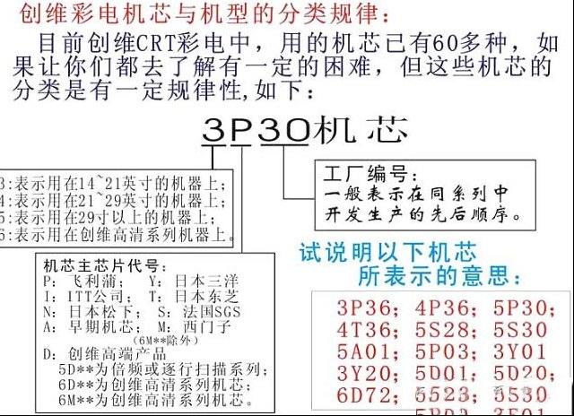

    创维彩电机型种类较多,其中主板的机芯种类已达90多种,在家电维修技术论坛(本网)下载彩电图纸建议使用机芯号查询后下载,我们了解一下如何判断创维彩电的机芯以及机芯的含义方法,本文适用大部分创维彩电。
  一、判断机芯种类
  在下每台创维彩电后面的条形码纸条上可以判断机芯,例如3P20、 4P30 、6D90、3S28 、5M01等等。
  创维21N66AA CRT彩电 板号5800-A3T601-00
  创维42E510E液晶电视  8S50机芯  板号5800-A8S500-0P40
  二、创维机芯命名规则(适用CRT彩电)

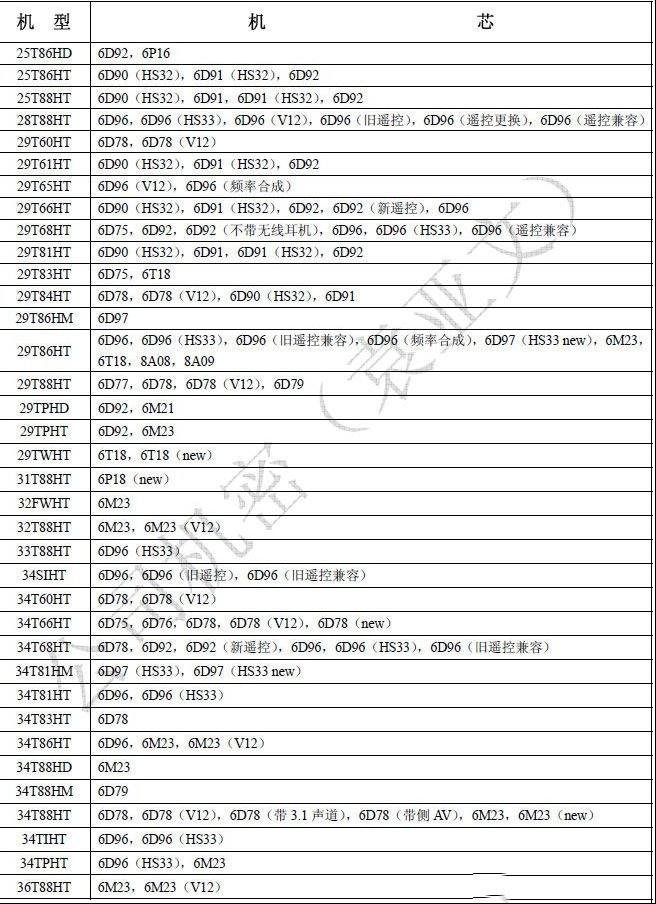

  三、创维彩电机芯对照表(部分)
