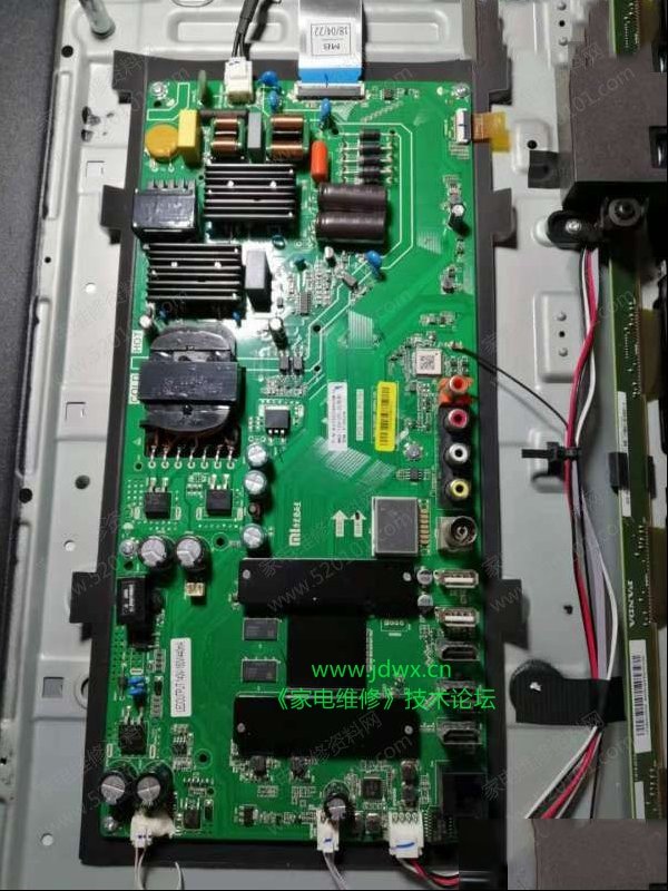

摘要: 收到同行送来的故障机壹台小米L55M5-AZ液晶电视,故障表现为有时能观看10多分钟,有时能观看半小时以上无规律关机。向师傅请教了以下检修思路,师傅说先从以下几点着手检查:首先检查键控电路是否有漏电现象;电源部位的 ...
    收到同行送来的故障机壹台小米L55M5-AZ液晶电视,故障表现为有时能观看10多分钟,有时能观看半小时以上无规律关机。向师傅请教了以下检修思路,师傅说先从以下几点着手检查:首先检查键控电路是否有漏电现象;电源部位的PFC电压是否偏低?输出端电压电容是否干沽变值?
        主板供电电压是否异常?主电脑CPU脚位是否出现虚焊?或发热严重起保护情况。少数背光电路异常也会起保护而关机的。
        要区分是电源问题还是主板,还得分开检查,利用假负载,强制开机,单独检测电源输出电压是否正常
        最后查出是电视底下开关按键漏电导致,更换后故障机修到这里,终于修好值得探讨。。
