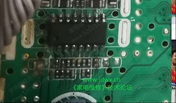

摘要: 收到同行送来的故障机壹台PPTV 32C3液晶电视,故障表现为无声音,测功放芯片csy1281aer条件就满处,但是就是无声。触碰声音输入端两边无声。静音脚有3.1V。后面用AV音频输入信号直接加一输入脚3、4脚,看有没有声音。中 ...
    收到同行送来的故障机壹台PPTV 32C3液晶电视,故障表现为无声音,测功放芯片csy1281aer条件就满处,但是就是无声。触碰声音输入端两边无声。静音脚有3.1V。后面用AV音频输入信号直接加一输入脚3、4脚,看有没有声音。中间偶然碰到2脚静音脚外接电阻上,却有正常的声音。这个偶然出来的正常声音,提示我可以在静音脚处理一下应能正常工作。再看板上,刚好在这电阻边上有个元件位置。我想要不给他装个瓷片电容上去,开机测试声音一切正常。
