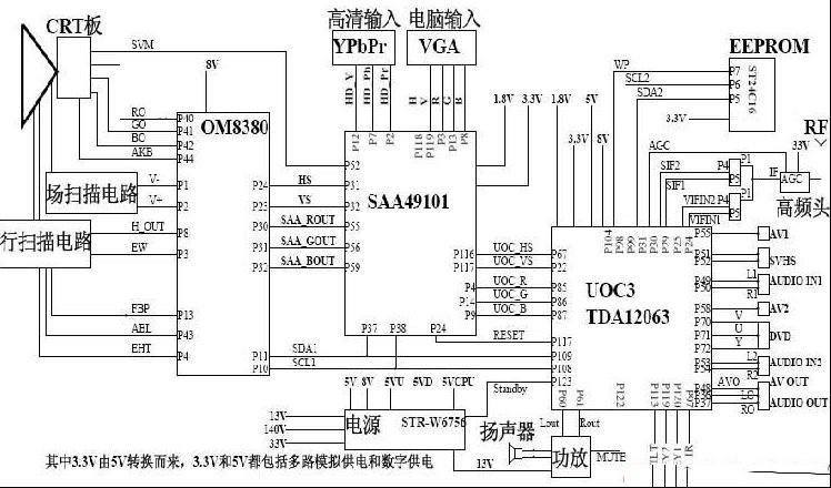

四、整机系统框图:
整机电路主要包括主板、数字板和CRT 板三部分。数字板共有三块主要芯片,即一片超级单芯片UOCШ、一片包括ADC 、SCALER 、OSD、SDRAM 的SAA49101 和一片后端RGB 信号处理和行、场显示处理的OM8380 。其框图如图一所示,图中标明了主要管脚的功能及芯片之间的简化连接关系。
机芯系统框图如下:
图1-2:6P28 机芯系统框图

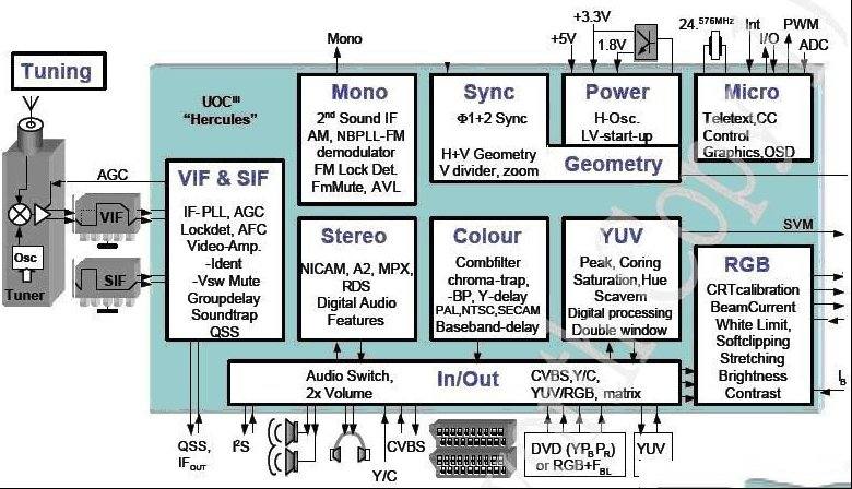

1、UOC Ш(型号:TDA12063 )介绍:
NXP 的第三代超级单片UOC3 作为这个方案的前端模拟解码。UOC3 是集成了MCU 、中放、视频解码、YUV 和RGB处理、自适应梳状滤波器,并有数字化的音频处理电路。如图1-3,蓝色部分是UOC3 内部包含的模块。
图1-3:UOC3 芯片方框图2、SAA49101 数字图像处理芯片功能:

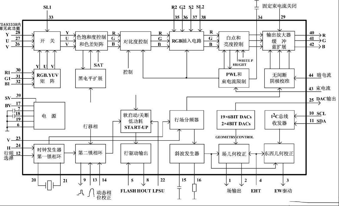

此芯片是NXP 原来的TDA9332 的降成本版本,功能与TDA9332 、TDA9333H 相同,TDA9332H 可以直接代换TDA9333H 、OM8380 芯片。TDA9333H 、OM8380 的芯片比TDA9332H 少了一路YUV输入。其它引脚与参考电压完全相同。它们都是为高档彩电设计的显示处理器,其主要性能如下:
�能适用于单扫描(50/60HZ),也适用于双扫描(100/120HZ);
�RGB 控制处理器有一个YUV 输入端(注本机芯用的是OM8380 内部不含此部分输入,但以前用过的TDA9332H 内部是有此部分输入),一个线性RGB 输入端并与快速消隐信号一起传送,以适应SCART 或VGA 适配器所传送信号的需要;
�具有一个带有快速消隐的单独的OSD/ 测试输入端;�具有与制式无关的亮度信号的黑电平延伸功能;�内有色差信号可切换的矩阵;�具有连续显像管阴极校正的RGB 控制电路以及白点调整功能;�为了偏转处理,内设有时钟产生电路,用12HZ 晶阵来实施同步,这类可编程偏转
处理器所产生驱动信号用于行、场偏转和东西校正,该电路设有各种性能适用
于16:9 宽频显像管;�具有两个控制环的行同步电路,还有一个无需调整的行振荡器;�具有行和场几何失真处理的能力;�具有行和场变焦能力以适应16:9 屏幕需要,还具有垂直卷摺功能;�行驱动脉冲能实施软件启动和软件停止;�各种功能均可用I2C 总线控制;�具有很低的功耗;�RGB 控制处理:包括亮度、对比度、彩色、PWL 、ABL 控制、蓝电平延伸、黑电
平延伸、亮暗平衡控制;�行场显示处理:包括行场位置幅度调节及输出、枕形校正、梯形校正、平行四边形校正、S 校正、EW 和EHT 的控制等;�独特功能:场保护、缓启动、白平衡检测环路(AKB)、打火保护以及X 射线保护等;
3.1 OM8380 的内部功能:

3.2 OM8380 内部框图:(见下图1-5)
图1-5: OM8380 内部框图
3.3 OM8380 引脚符号与功能
