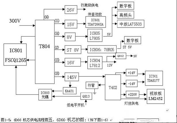

四、6D66 机芯的供电系统框图:(见图1-5)

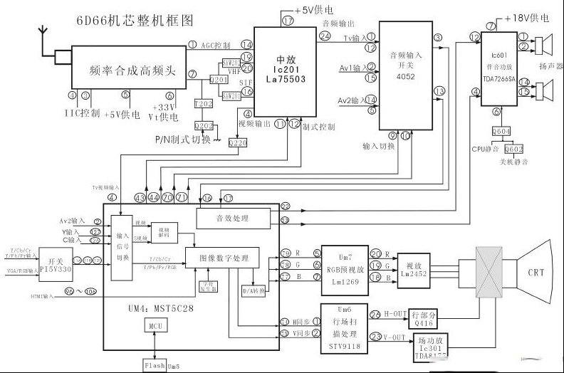

射频信号经天线进入高频调谐器后,在IIC 总线的控制下,完成输入信号的选择、高频放大、混频等处理后,从高频调谐器的11 脚(图纸上标的为7 脚,实为11 脚)输出38MHz 的中频信号,此信号经Q201 、SA202 等预中放电路进行放大,形成中放所需的幅频特性后,送入中放IC201(LA75503)的19、20 脚,经内部限幅放大,送往检波器,取出图像信号,从4 脚输出视频信号,其中,15 脚为AGC 滤波脚,23 脚为AGC 起控点调整。14 脚为AGC 的输出送往高频调谐器的1 脚。IC201 的4 脚输出的视频信号经Q220 射随后,进入数字板的16 脚,在数字板上进行数字变频处理,最后经LM1269 输出RGB 信号及DAC 信号,同时与UM4(MST5C28)输出SVM 信号一起送往视放板,RGB 信号送往LM2452 的1、3、5 脚,DAC 信号送往LM2452 的2、4、6 脚。经放大后从13、14、15 脚输出进入CRT 的三个阴极。SVM 信号经过Q851~Q857 放大后SVM 线圈,VBLK(场消隐)信号经Q801 、Q802 、Q803 放大,C842 藕合,送到CRT 的G1 脚。其中,Q804 、Q805 、Q806 、Q807 组成了关机消亮点电路,在关机的瞬间切断送往LM2425 的信号,使其,在关机瞬间LM2425 输出高电平,使CRT 三个阴极截止,达到关机消亮点的目的。[Page]
7、音频信号流程:

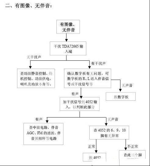

从高频调谐器输出的38MHz 中频信号,经中放电路的Q201 、SA201 等器件滤波后,进入中放LA75503 的16 脚,在中放集成电路内部检波,从它的3 脚输出第二中频信号,经过C215 、C298 、L202 组成的高通滤波器进行滤掉低频的图像信号后,进入LA75503 的1 脚,在中放集成电路内部鉴频后,从24 脚输出伴音信号,经Q204 射随后,进入电子开关IC701(4052)的1、12 脚,与从IC701 的2、15,5、14 脚送入的AV1 、AV2 的音频信号进行切换。最后从IC701 的3、13 脚输出。经Q701 、Q702 射随后分两路,一路送到AV 板,作为本机芯的外部音频输出。另一路则送到数字板的MST5C28 ,在此集成电路内部完成与HDMI 音频信号的切换、音量、音调、平衡、均衡器功能、虚拟立体声等处理后,最后从MST5C28 的22、23 脚输出。送到功放TDA72665 的4、12 脚,经功放放大后,从1、2,14、15 脚输出送入扬声器还原出本机的伴音。
其中,功放TDA72665 的7 脚为功放的待机控制,受Q601 控制。6 脚为功放静音控制,受控于Q604,CPU 的静音控制信号,及Q602 组成的关机静音的控制信号,都送往Q604,从而完成功放的相关静音控制。
