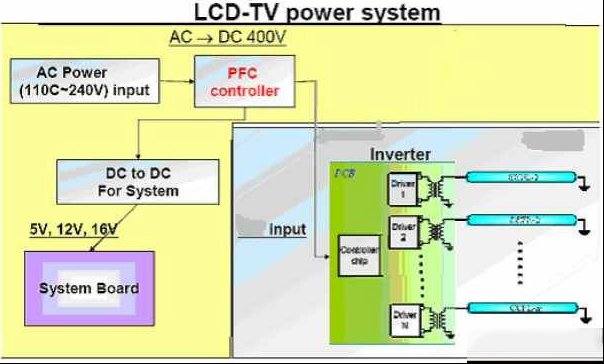

1.2.3新型二合一(IPB)电源简介
图2
图2是现在多大LCD TV电源采用的方案
图3
图3是新型二合一(IPB)LCD TV电源

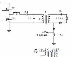

半桥拓扑
半桥拓扑如下图所示。
变压器的原边与谐振电感Lr, 谐振电容C1串联,与并联谐振电容C2并联。如果开关频率高于串联谐振频率,负载就像由电流源驱动。在起辉条件下,电路表现为并联负载谐振逆变器,输出表现为可调节的电压源,因而起辉电压可得到。开关管S1,S2交替导通。半桥逆变器在LCC(Lr,C1,C2)谐振频率下为ZVS操作。

新型二合一电源优点是效率的提高,在设计上,一般采用上面的半桥或全桥电路。只是背光板输入的工作电压由低直流电压改为PFC输出的400V高压,设计必须考虑到电气隔离驱动,安规,温升的问题,由于有效率的优势,此方案是一个发展方向.

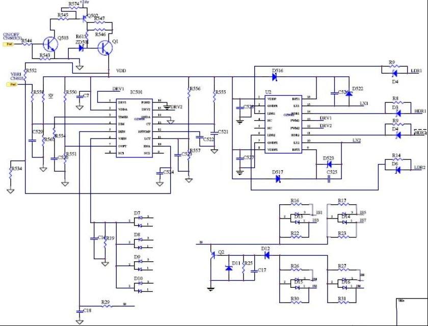

 3.1.1  26L16机型背光板概述 26L16自产二合一电源(LIPS), 主要是配奇美(CHIMEI)V260B1的屏,采用方案把POWER和INVERTER设计在一个板上, 以IC  STR-W6556为主的POWER电源部分在上章已经讲过,本章主要介绍INVERTER,原理图3-1、图3-2。

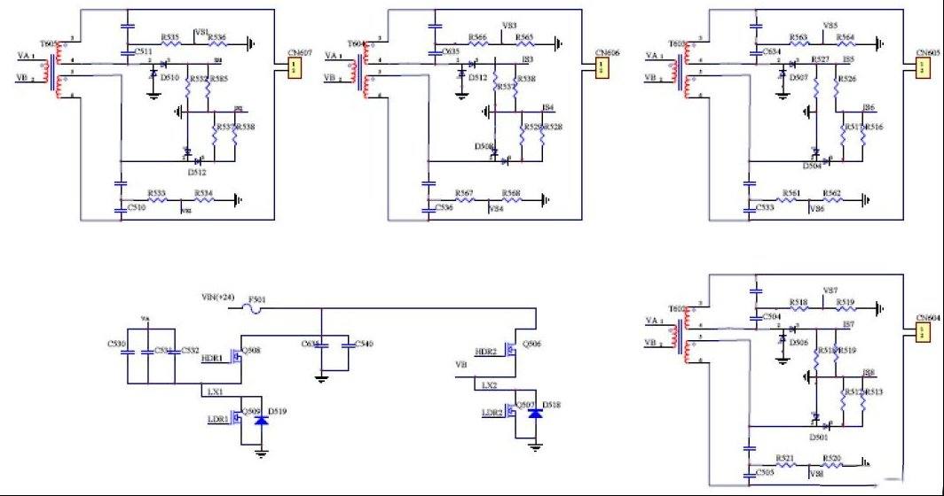

    图3-1  INVERTER原理图
图3-2 INVERTET原理图
2、电源启动与工作
接通电源,经过POWER(图2-2 POWER)输出+24V给INVERTER工作电压,+16V主要输给功音功放,+5V给主板的主芯片工作。INVERTER启动工作如下:主板开机ON信号从CN603的第3脚输入,Q502、Q503、Q504、ZD501组成稳压电路,将+24V稳压到+5V给OZ9939的第10脚启动电压、同时也是给OZ9939、OZ9928提供工作电压,经过OZ9939第12脚电容充电软起动后,OZ9928和外部Q506、Q507、Q508、Q509,变压器T组成一个全桥拓朴电路,产生高压点燃液晶屏,INVERTER进入正常工作。
3、过压、过流电路 过压过流通过OZ9939第6脚电压来监测,在正常工作时,如果有CCFL被损坏或被移除,C511、R535、R536、D513等组成电压反馈电压,第6脚电压将升高,如果高于R550、R551设置的第7脚电压,OZ9939驱动(DRIVE)信号将被调节,同时启动OZ9939的关断信号。
 4、调光电路 调光电路,是通过OZ9939第4脚实现。本电源是采用IC内部低频PWM调光,只要通过CN603第2脚输入一个可调0---+5V的模拟电压,就能简单实现PWM数字调光,当输入电压是0时,亮度为最大。

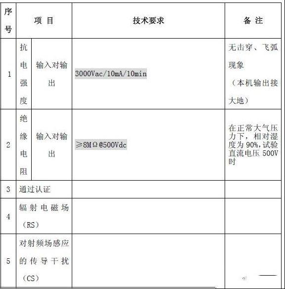

第四章 电源规格书
4.2.3安规及EMC特性
4.2.4背光源测试

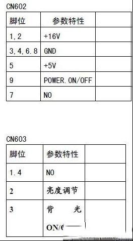

4.3机械特性 3.3.1连接器脚位定义(如图,附视图)

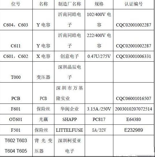

4.4关键料清单

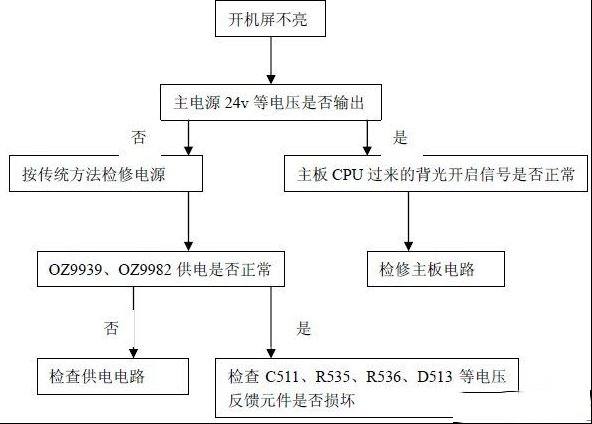

第五章  常见检修思路
修理前先仔细观察整个不良板有无烧器件,损坏器件、元器件虚漏焊等现象,IC(OZ9939)损坏一般很少,如检测IC起动使能、工作电压正常,起动时13脚有三角波输出,一般IC都是好的,背光板常见故障以下二种: 1、 开机屏不亮维修流程 电源接通后,面板面工作指示灯如显示正常,而屏不亮,首先检查主电源部分+24V,+16v等是不是正常,如不正常按传统电源的维修方法检修主电源部分,如主电源+24V等输出正常,检查一下主板开机信号是否正常,本机开机是低电位开机。流程如下:
