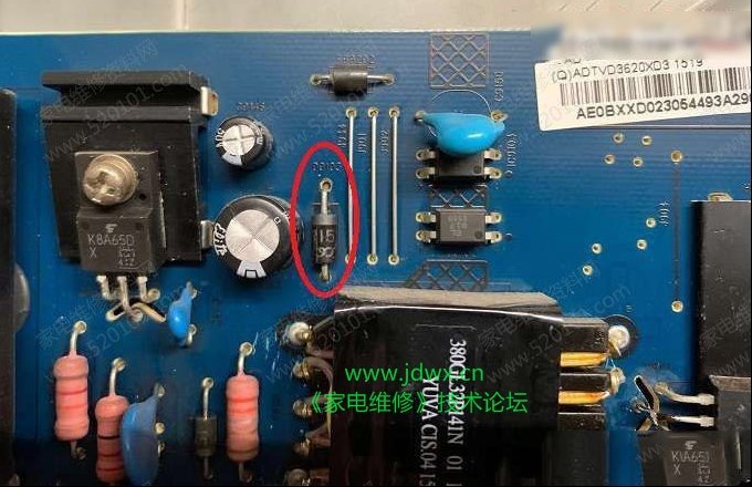

    收到同行送来的故障机壹台乐视S50 Air电视,用户报故障现像为不通电,灯不亮的时候,心里想着今天又要捡钱了,因为大家都知道此电源板号为715G6748-P02-000-003H的有个通病,那就是会出现通电开机后除主机整流输出为300V外,其它各项输出均为零,就是板号为D9104、型号为MB510的肖特基二极管短路,在拆壳的时候还跟同行师傅讲说今天我掐指一算,此机定是换个二极管就搞定了,几分钟就可以收工。
     结果拆机测电压后发现打脸了,各路电压都有,且在正常电压和低电压间摆动变化,比如12V在3~12V之间变化,看来是电源带载能力不够的表现,有可能是后级轻微短路,或者电源板问题,遂逐一断开各路电源负载试机,发现仅留12V待机电源接在主板上都还是会电压跳变,为了判断准确,用稳压电源单独给后面主板供12V电,此时电视灯亮,电压稳定,故判断故障原因在电源板上,顺电路查电源前级驱动芯片供电不正常,测前面10欧的限流电阻正常,估计整流二极管D9013性能不良,拆下用表测量看着没问题,直接换掉故障解决。
        至此,电视修复,果然是换了个二极管修好了电视,只是却不是我开始认为的那个D9104,此故障也算是个特例,特意分享给各位。
