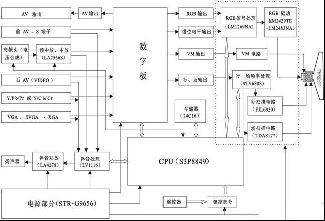

2、整机的电路框图:
6D95机芯电路框图

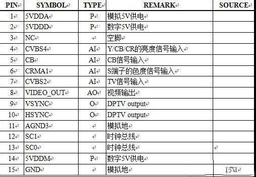

CON2 INTERFACE:(表一)

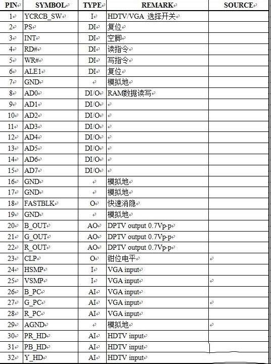

CON4 INTERFACE:

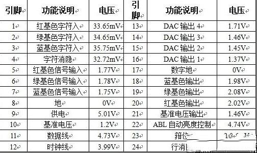

LM1269引脚功能表:(下列数据为数字表测得,供参考)

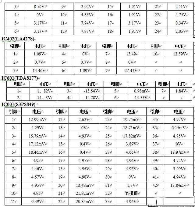

主板上各主要IC工作点参考电压:(下列电压数据为数字表测得,供参考)
IC801(LM2429TE)
